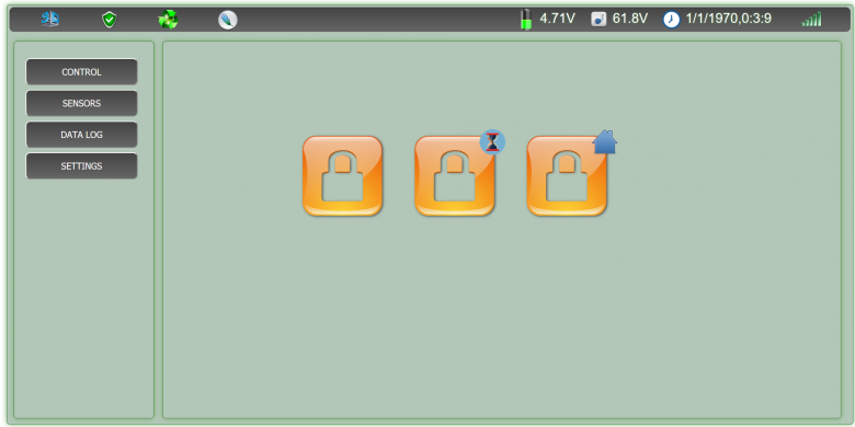

Добрый день! Хороший проэкт!!! тоже пытаюсь использовать ваш проэкт.
У меня почемуто вот такая ошибка неподскажите?
universalwebserver_v1.0_HC12_ENCnoSer.ino: In function 'void SetDevs()':
universalwebserver_v1.0_HC12_ENCnoSer:1153: error: in C++98 'swoff' must be initialized by constructor, not by '{...}'
universalwebserver_v1.0_HC12_ENCnoSer:1154: error: in C++98 'swon' must be initialized by constructor, not by '{...}'
universalwebserver_v1.0_HC12_ENCnoSer:1237: error: in C++98 'swoff' must be initialized by constructor, not by '{...}'
universalwebserver_v1.0_HC12_ENCnoSer:1238: error: in C++98 'swon' must be initialized by constructor, not by '{...}'
universalwebserver_v1.0_HC12_ENCnoSer:1257: error: in C++98 'swoff' must be initialized by constructor, not by '{...}'
universalwebserver_v1.0_HC12_ENCnoSer:1258: error: in C++98 'swon' must be initialized by constructor, not by '{...}'
universalwebserver_v1.0_HC12_ENCnoSer:1279: error: in C++98 'swoff' must be initialized by constructor, not by '{...}'
universalwebserver_v1.0_HC12_ENCnoSer:1280: error: in C++98 'swon' must be initialized by constructor, not by '{...}'
universalwebserver_v1.0_HC12_ENCnoSer:1300: error: in C++98 'swoff' must be initialized by constructor, not by '{...}'
universalwebserver_v1.0_HC12_ENCnoSer:1301: error: in C++98 'swon' must be initialized by constructor, not by '{...}'
попробуйте скачать последнюю версию (1.8.1) ардуино IDE, установить на ней требуемые библиотеки и откомпиллировать еще раз, у меня все типтом, да и не только у меня...
всё я разобрался скачал иде 1.6.12 файл скомпилировался и загрузился. Но страница неоткрывается использую мега2560+W5100 больше ничего неподключал. Да и компилятор выводит вот это

это критично или нет?
файлы на флеш закинул. Флеш fat32
щас еще попробую 1.8.1
Проверьте правильность задания IP адреса в скетче, первые 3 блока должны совпадать с вашей домашней сеткой, подключите спикер, он должен пропищать в начале инициализации скетча после проверок наличия правильных файлов на флешке, также в скетче много вкладок для дебаггинга, они начинаются на Serial.println , раскомментируйте их и диагностируйте через сериал монитор что не так.
Обычно либо IP задается не верно, либо проблемы с флешкой.
Еще посоветую проверить стандартный скетч для вебсервера, он должен быть включен в стандартную библиотеку езернет в ардуино ИДЕ
Минимально ардуины и езернетшилда достаточно для просто проверки...
удачи
[/quote]
Спасибо установил 1.8.1 скомпилировалось всё отлично без ошибок но сайта нет, флеш нормальная FAT32 оборудование рабочее шил AMC работает отлично IP тоже правильный. даже незнаю уже где копать.

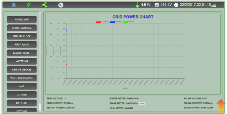

220 переменный ток - трансформатор - выпрямитель - резисторный делитель - аналоговая нога дуины - вычисление напряжения сети
датчик тока - аналоговая нога дуины - вычисление тока
перемножение - мощность - просто? можно брать семплы и по сложной схеме вычислять вплоть до кос фи!

Немного фоток обновлений интерфейса, добавил поставку системы умного дома на охрану:
Далее буду работать над системой интеллектуальной экономии Электро Энергии в доме.

Он выглядит вот так:
ура спасибо!!! этот скетч открыл страницу а где можно схему посмотреть?
В моем блоге, скоро я выпущу универсальный шилд для умного дома, в котором будет воплощен весь потенциал данной прошивки. Заходите на voltrans.az
Работаю над новым интерфейсом:
