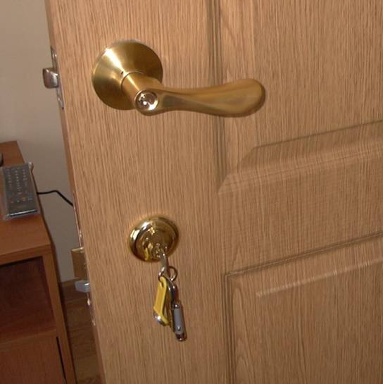

Столкнулся с проблемой выбора замка для двери, посему хотелось бы попросить помощи и совета опытных людей.
Убедительная просьба не давать советы про то, хорошо это или плохо, про безопасность и т.д. Помогите с выбором, плиз, если у кого есть мысли по этому поводу или опыт.
Описание проблемы:
Делаю СКУД в квартиру посредством RFID ситывателя карт (будет висеть в корридоре снаружи), ардуины, (ну, понятно для чего и как) и электромеханического замка.
Замок нужен врезной (не хочу дверь сильно уродовать). Дверь входная стандартная металлическая. Очень хочется "вынуть старый и вставить новый" - то есть с минимальными доделками. На электромеханическом остановился потому как при отсутствии питания его возможно будет открыть ключом (мало ли что).
Остановился на более-менее недорогом: Полис 20 (вот такой). Все бы ничего - в принципе, для меня идеальный вариант, кроме одного но!..
Нет и невозможно (насколько я понял) добавить дверную ручку (критично для меня). Мой старый врезной - с ручкой совмещен.
Не подскажет ли уважаемый all, есть ли где замки наподобие такого же, но с возможностью поставить дополниткльно ручку (хотя бы марку и модель) или какие варианты могут быть еще для меня?
P.S. Поставить выше старого для меня не вариант - выше стоит еще один замок (его планируется закрывать при длительном отсутствии - пару дней и более).
Спасибо.
Если цилиндр позволяет держать ключ вставленным (и при этом с другой стороны можно вставить ключ и открыть/закрыть), то можно со внутренней стороны вставить ключ навсегда и на него нацепить шаговик. Минус способа - всё же будет снаружи двери торчать коробочка с шаговиком, на том месте где цилиндр. А по другому (внутрь) - наверно никак, т. к. не видел ни разу тонких но мощных шаговиков, разве что дверь будет иметь толщину 6 см.
Ну в принципе такого рода замков много, не сочтите рекламою.
из серьезных:
http://www.goo-d-lock.ru/locks/nevid/
http://www.bars-x.ru/Electromexanicheskie_Zamki.htm
http://www.bars-x.ru/zamki_nevidimki.htm
И есть совсем простые - электромеханические/электромагнитные защелки(не путать с эл.магнитными замками), их нужно спрашивать в конторах продающих всякое для безопасности
http://www.smartec-security.ru/news/electrozaschelki.htm
http://openers-closers.ru/electric-latch/
http://www.elics.ru/catalog/electrolocks/electrolatches/
http://www.schluesselburg.ru/about_us/information/elektrozashchelka_effe... и http://www.youtube.com/watch?v=oR3ix4__n-s
по работе часто сталкивался с электромеханическими замками
полис, лучше вообше не брать, никакой
(личинки слабые и бысто ломаются/ ригеля слабые, есть у них и свободный ход в милиметров 5,
при установке замка, если будет зазор между замком и ответной частью, есть положение язычка примерно по середине и замок у вас не откроется и вы будете слышать как щелкает релюшка)))))
больше всего мне понравились замки CISA накладные и с возможностью отрывать механически замок нажав на кнопку без электричества, то есть для входа только считыватель ставить.
а про считывание до метра, лучше не стоит, по соображениям безопасности, стандарт до 15 см.
rasops, спасибо за ответ, однако хочется все-таки врезной. Пусть CISA, но врезной. Можете посоветовать модель, отвечающую мои требованиям?
Года 3 назад ставил CISA, работают без проблем. Открывать можно
обычными ключами или кнопкой изнутри а снаружи таблеткой.
Модель точно не помню, типа 14450, ручку не стали ставить, в двери уже была.
