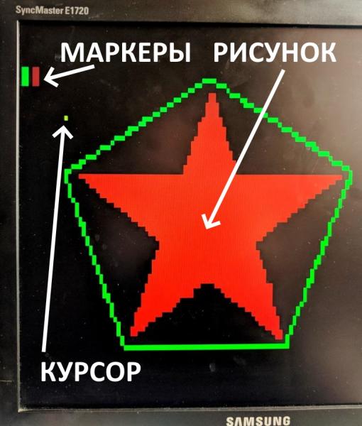

Управление - всего 5 кнопок, маркеры указывают текущий цвет и режим рисовалки.

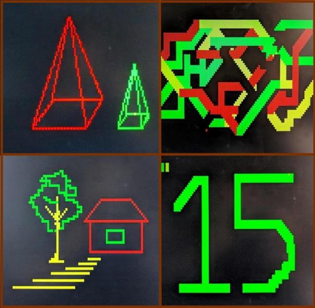

По данной цепочке решил попробовать не игры делать а рисовалку на кнопках.
Навигация простая: отдельное и попарное нажатие кнопок 1-4 задаёт 8 направлений движение курсора, пара "вверх-вниз" перебирает цвета, их 4, пара "вправо-влево" перебирает режимы рисовать-не рисовать. Кнопка 5 меняет виды рисования - пиксельное, отрезками и стирашка-разукрашка.
