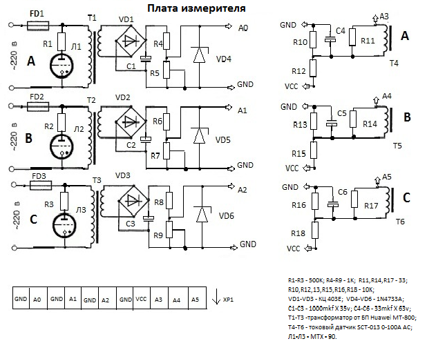

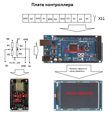

На сегодняшний день устройство снимает мгновенные текущие показания напряжения и тока на фазах A B C.  Индикация осуществляется на дисплей в разрезе фаз по цветам. Индицируются мгновенные значения напряжения, тока, мощность по фазе и суммарная. Результаты текущего измерения транслируются на сервер sparkfun.com, что позволяет накапливать и отслеживать поведения процесса электропотребления в офисе.
               Собственно измеритель состоит из двух частей, а именно измеритель напряжения и измеритель тока. Измеритель напряжения представляет собой понижающий трансформатор с  выпрямителем, выход которого «прикрыт» стабилитроном для предотвращения пробоя контроллера. Измеритель тока реализован на токовом трансформаторе. На приведенных схемах, думаю, все понятно изображено.

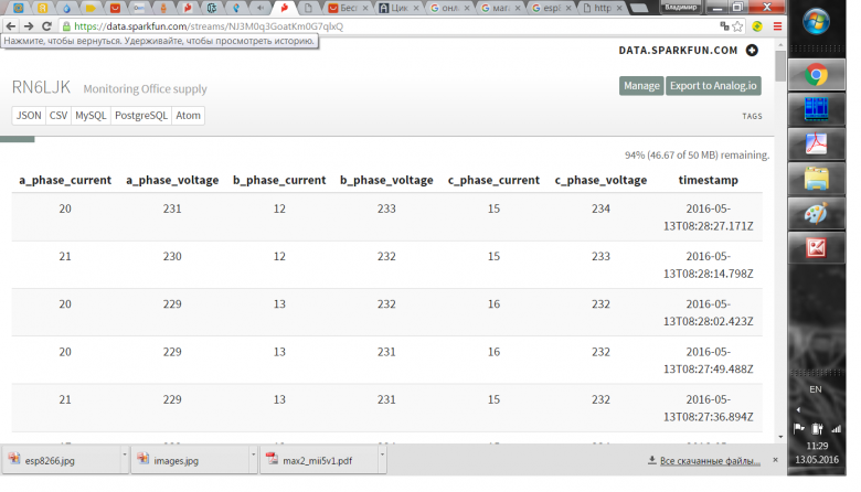

Обработка результатов выполняется на Arduino Mega2560. Трансляция на сервер sparkfun.com реализована на ардуино-совместимом модуле ESP8266.

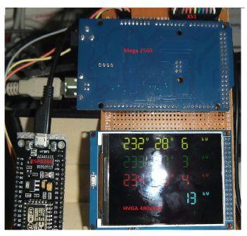

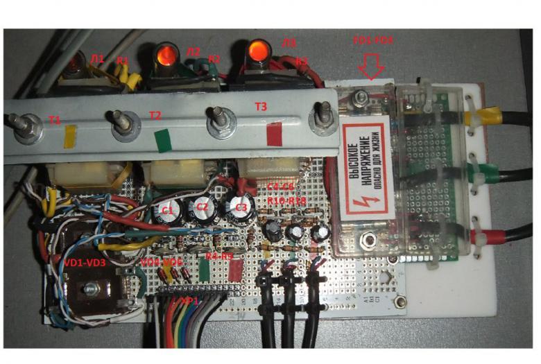

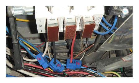

Измеритель в железе.
Токовые трансформаторы
Плата контроллеров (пока в сыром варианте без фиксации WiFi модуля ESP8266).
Пршу прощения, если плохо видно обзначения, но в принципе и тпк понятно. Если кому то будет интересно объясню подробнее. Дисплей должен был быть насажен на Мегу, но у меня не оказалось сквозных разъемов и поэтому пришлось сгородить такое, но все обшлось, работает.

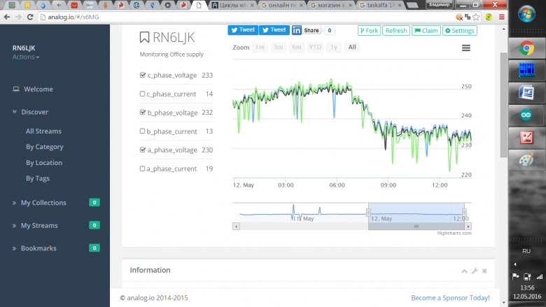

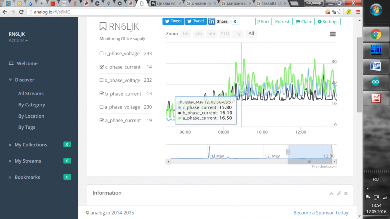

Результаты измерений можно посмотреть в текстовом виде.
Также возможен анализ результатов в графическом представлении.

правильно понимаю, что EnergyMonitor это спракфаонвская библиотека и она и обеспечивает взаимодействие с сервисом? Как сервис называется?
один момент увидел. У вас в цепях измерения тока и напряжения электролиты, значит замеры у вас идут не по RMS
При индуктивных нагрузках без RMS могут быть довольно большие ошибки в расчетах, офисная техника это как раз сплош и рядом индуктивные нагрузки
Полностью с вами согласен. Для точных  измерений такое решение не годится. Однако для наблюдения за общей картиной распределения нагрузок и относительных отклонений питающих напряжений такой подход вполне оправдан. Передо мной в общем то и стояла задача отследить распределение нагрузок по фазам и фиксировать отклонения напряжений на фазах. С этой задачей это устройство вполне, на мой взгляд справляется. За эталон взяты обычные измерительные приборы, ну конечно китайские, и учитывая их погрешноость, плюс погрешность этого устройсва в итоге м получается .... в ощем выходной продукт вполне "съедобен" и позволяет наблюдать за ощей картиной процесса энергопотребления.

как минимум 70% нагрузки в офисе это климатическое оборудование, а это разве не индуктивная нагрузка?
самая что ни на есть индуктивная ибо в основном там потребляют электромоторы

Не индуктивная нагрузка, а если правильнее говорить не реактивная, то есть активная это чайники, конвекторы, разного рода нагреватели и лампы накаливания. По большому счету этим заканчивается перечень чисто активных потребителей
