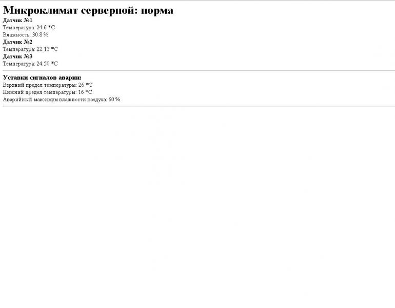

Задача устройства такова:
Измерение и температуры и влажности с 3-х датчиков, передача данных на сервер.
В роли сервера выступает Processing
В Processinge данные обрабатываются, выводятся в терминал в виде динамичных термометров, так же выводится информация о текущем времени, времени в работе, IP адрес Arduino и IP адрес WEB страницы с данными, которую генерирует сам процессинг. Так же каждые 30 минут записывются усредненные данные в лог файл формата .csv, раз в сутки (ровно в полночь) создается новый лог файл.
Когда температура выходит за пределы допустимых параметров:
В Ардуино:
Замыкается реле (подключение физической сигнализации).
В процессинге:
На веб страницу выводится сигнал аварии с сопровождением звукового сигнала "СИРЕНА".
Диоды:
1. Просто информирует о включенном или выключенном состоянии устройства
2. Горит при наличии сетевого соединения (DCHP).

server.write ("<!DOCTYPE HTML>");
server.write ("<html>");
server.write ("<head> ");
server.write ("<meta http-equiv= refresh content=60;>");
server.write ("<meta http-equiv='Content-Type' content='text/html; charset='utf-8' /> ");
server.write ("</head> ");
server.write ("<body>");
server.write ("<b><font size='+3'>Микроклимат серверной: ");
if (str_data[8].equals("bad")) {
server.write ("<FONT color='#ff0000'>АВАРИЯ!!!</FONT>");
server.write ("<audio autoplay='autoplay' loop='loop'>");
server.write ("<source src='http://allsoundsaround.com/files/sounds/allsoundsaround.com-1270097130-Warning%20Siren-AllSoundsAround.com.mp3' type='audio/mpeg'>");
server.write ("<source src='http://allsoundsaround.com/files/sounds/allsoundsaround.com-1270097130-Warning%20Siren-AllSoundsAround.com.wav' type='audio/wav'>");
server.write ("</audio>"); }
if (str_data[8].equals("good")) {server.write ("норма");}
server.write ("</font></b>");
server.write ("<br> ");
server.write ("<b>Датчик №1</b>");
server.write ("Температура: ");
server.write (str_data[1]);
server.write (" *C");
server.write ("<br>");
server.write ("Влажность: ");
server.write (str_data[2]);
server.write (" %");
server.write ("<b>Датчик №2</b>");
server.write (str_data[3]);
server.write ("<b>Датчик №3</b>");
server.write (str_data[4]);
server.write ("<hr>");
server.write ("<b><font size='+1'>Уставки сигналов аварии:</font></b>");
server.write ("Верхний предел температуры: ");
server.write (str_data[5]);
server.write ("Нижний предел температуры: ");
server.write (str_data[6]);
server.write ("Аварийный максимум влажности воздуха: ");
server.write (str_data[7]);
server.write ("</body></html>");
