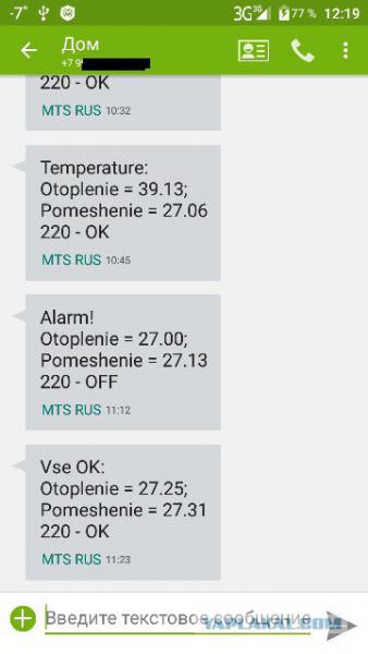

Подскажите из чего будет оптимально сделать мониторинг загородного дома.
Следим за температурой с двух датчиков, автономное питание на случай отключения основного, и оповещение о отключении питания.
Основной канал связи СМС. На будущее GPRS/

вот тут как я сделал, код ниже

(все куплено на алиэкспресс)
Заказал у китайцев еще sim-модуль (Sim-800) - как на фото,
нашел старый СКАТ (это ИБП на 12 вольт, используется в видеонаблюдении или охранно-пожарных сигнализациях).
Что имеем в результате: Получаем СМС в случае если температура в доме пала ниже 5 градусов
или температура батарей упала ниже 20 градусов или если пропало напряжение в сети.
Если все нормализовалось - тоже приходят СМС.
Ну и можно просто сделать дозвон на это чудо техники, оно збросит вызов и вышлет СМС с текущими показаниями температуры.
