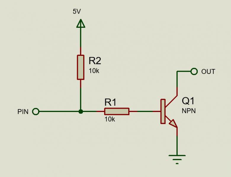

В качестве источника питания прикупил пару светодиодных диммируемых драйверов, с заявленной мощностью 120W, при этом под крышкой уже написано 100W, а по замерам они способны где-то на 70W - по одному на две светодиодные пластины. Драйвер имеет 3 контакта на одной стороне: ноль, фаза 220 вольт и земля. С другой стороны есть две пары контактов: выход (GND и 12VDC) для полезной нагрузки и вход для управления мощностью:
- когда два управляющих контакта разомкнуты, они имеют потенциал 10VDC, и драйвер выдает максимальную мощность (на выходе 12VDC).
- когда два управляющих контакта замкнуты, то есть между ними 0 вольт, драйвер не выдает нагрузку (0 вольт на выходе).
- когда между управляющими контактами промежуточное напряжение от 0 до 10 вольт, на драйвере включается ШИМ и выдаёт от 8 до 12 вольт прямоугольным сигналом с заполнением (DUTY) пропорционально напряжению.
Под крышкой драйвера на группе из трех конденсаторов (их как раз видно на фото сквозь решётку) постоянно находится напряжение 12VDC, от которого я собираюсь запитать arduino (ещё не попробовал). Есть также 5 и 6,4 вольт постоянного тока на соседних конденсаторах меньшего размера.
Для управления этим хозяйством я использовал адруину нано и мелкокнопку из набора юного ардуинщика (позже найду что-то поудобнее). Принципиальная схема, изображение бредборда и скетч тут https://github.com/ArtHome12/dimmable_led
Она у меня работает, но так я ещё только начинающий электронщик, я переживаю, что она работает лишь на запасе прочности радиодеталей и есть оптимальнее решения. В частности меня беспокоит, что я подтягиваю вверх ШИМ-пин D3 ардуины. Но иначе надо либо терпеть включение на полную яркость при сбросе ардуины (например при восстановлении питания) в течение пары секунд на прогрузку ардуины либо воткнуть ещё один транзистор.

Хрень по транзистору нарисована. Резистора ставится между пином и базой для ограничения тока пина/базы, а подключение к 5В вообще не нужно. И конденсатор параллельно это довольно кошмарно. Дребезг устраняется програмно, а не подачей огромных импульсов тока через кнопку.

rkit пишет:
Это подтягивающий резистор, а не ограничивающий. Без него при инициализации ардуины после сброса или при появлении сетевого питания транзистор будет закрыт, а лампы ярко вспыхнут на секунду-полторы. Так как у них световая мощность огого, то это напрягает уже при заливке новой прошивки.
rkit пишет:
Обнаружил, что промахнулся с обозначением ёмкости, на самом деле у меня стоит 0,1 мкФ - исправил на схеме. Программно дребезг у меня устранён и конденсатор не предусматривался изначально. Но я столкнулся с тем, что если подключен управляющий канал драйвера, кнопка залипает на режимах, близких к максимальной мощности драйвера. Моих познаний, почему так происходит, недостаточно, но установка кондёра решила проблему.
Когда драйвер отсоединён от ардуины, подключенной в свою очередь по USB к компутеру для отладки, никакого "залипания" нет.
rkit
Зарегистрирован: 23.11.2016
Нет, это не подтягивающий резистор, это резистор смещения. И ограничивающий резистор всё равно нужен, иначе в режиме шим будет превышен максимальный ток.

rkit пишет:
Сколько поставить, 5кОм?

rkit
Как-то так.
ArtHome
ArtHome аватар
Зарегистрирован: 19.05.2018
Спасибо, проверил - всё работает. Внёс изменения в схему.
