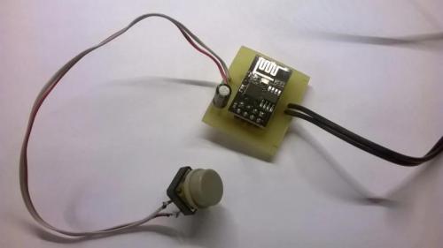

MP3 эвонок на Wemos D1 Mini и DFPlayer Mini с беспроводной WI-FI кнопкой на ESP8266-01
Все звуковые файлы должны лежать в папке «mp3» на TF карте в следующем формате: «0001.mp3», «0002.mp3», «0003.mp3» и т.д.
Приемник слушает порт по которому приходит состояние кнопки и если есть нажатие, то проигрывается мелодия. Пока мелодия воспроизводится на нажатие кнопки приемник не реагирует. После проигрывания, при следующем нажатии будет проигрываться следующая мелодия.
Геркон с нормально разомкнутыми контактами ставится на дверь для останова воспроизведения при ее открывании.

Далее кнопка:
#include <ESP8266WiFi.h> #include <WiFiUdp.h> //#define button 2 // Кнопка звонка volatile boolean flag = true; // флаг нажатой кнопки //***********Изменить на свои *********************** const char* host = "esp01_Button"; const char* AP_SSID = "........"; const char* AP_PASS = "........"; //*************************************************** char buff[255]; int packetSize; unsigned int localUdpPort = 1855; IPAddress ip_esp07_Zvonok (192, 168, 8, 1); // IP адрес первого модуля IPAddress ipClient(192, 168, 8, 3); IPAddress Subnet(255, 255, 255, 0); WiFiUDP Udp; //======================================================= void handover() { itoa(flag, buff, 10); int packetSize = Udp.parsePacket(); if (!packetSize) { Udp.beginPacket(ip_esp07_Zvonok, localUdpPort); Udp.write(buff); Udp.endPacket(); delay(25); } } //===================================================== void setup() { WiFi.hostname(host); WiFi.mode( WIFI_STA); // Serial.printf("Connecting to %s ", AP_SSID); WiFi.begin(AP_SSID, AP_PASS); while (WiFi.status() != WL_CONNECTED) { delay(500); // Serial.print("."); } // Serial.println(" connected"); WiFi.config(ipClient, ip_esp07_Zvonok, Subnet); Udp.begin(localUdpPort); // Serial.printf("Now listening at IP %s, UDP port %d\n", WiFi.localIP().toString().c_str(), localUdpPort); handover(); // Serial.println("передали и спать"); ESP.deepSleep(0); } //============================================= void loop() { // delay(1000); }Спасибо за подсказку. Буду разбираться сам.

В скетче ошибка (в функции Stop_Muzik) из-за которой система будет иногда подвисать без видимых причин. Виновата в этом будет, по установившейся в российском ардуино-сообществе традиции, "китайскость модулей" (ну, а кто ещё может быть виноват?) :-)))
Думаю дребезг контакта геркона. Тогда так конечно не вариант. Позже исправлю программу, сейчас на работе, немного некогда.
Ну, не только, но и дребезг тоже. В общем случае, программа зависнет, если функция будет вызвана менее, чем через 50 мс после того, как вызывалась она же (как раз дребезг) или любая другая функция, которая шлёт команды проигрывателю (см. функцию mp3_send_cmd на предмет почему так). Исправить - там всего одну строчку добавить - просто разрешить прерывания перед вызовом mp3_stop - тогда всё будет нормально.
Спасибо за объяснения, я хотел перед mp3_stop запретить прерывание, а по Busy разрешить.
Скетч подправил.
Если Вы поправили в посте №1, то так, как сейчас - неправильно. Вы не разрешили прерывания, а просто отключили дальнейший вызов обработчика. В каких-то ситуациях это может не помочь. Надо просто разрешить там прерывания (sei() или interruts() ) и больше ничего мудрить не нужно.
Поясните, зачем в функции обработки прерываний разрешать то что и так будет разрешено.
Кем и когда оно будет разрешено? В момент входа в обработчик прерывания запрещены. Вы в этом обработчике что делаете? Вызываете mp3_stop. А mp3_stop, в свою очередь, вызывает mp3_send_cmd. Прерывания всё ещё запрещены, ибо их никто не разрешал, так ведь? А Вы эту mp3_send_cmd видели? Я ведь Вам советовал посмотреть на неё. Она начинается вот так:
void mp3_send_cmd (uint8_t cmd, uint16_t high_arg, uint16_t low_arg) { unsigned long d = abs(millis() - _last_call); if (d < 50) { delay(50 - d); } ...А delay устроен вот так:
void delay(unsigned long ms) { uint32_t start = micros(); while (ms > 0) { yield(); while ( ms > 0 && (micros() - start) >= 1000) { ms--; start += 1000; } } }Что имеем? Если, по каким-то причинам (например, из-за дребезга геркона, обработки которого ни в схеме, ни в программе нет), mp3_stop будет вызвана менее, чем через 50мс после последнего вызова (её же или любой другой функции, вызывающей mp3_send_cmd), то delay превратится в вечное ожидание, т.к. прерывания запрещены, а значение, возвращаемое micros(), при закрытых прерываниях изменяться не будет.
Необходимо разрешить прерывания перед вызовом mp3_stop. Сразу "наведённых помех" станет меньше, да и модули станут менее китайскими :-)
Огромная благодарность Вам за разъяснения, скетч поправил. Думаю еще параллельно геркону поставить конденсатор 0,01 мкф от дребезга.
