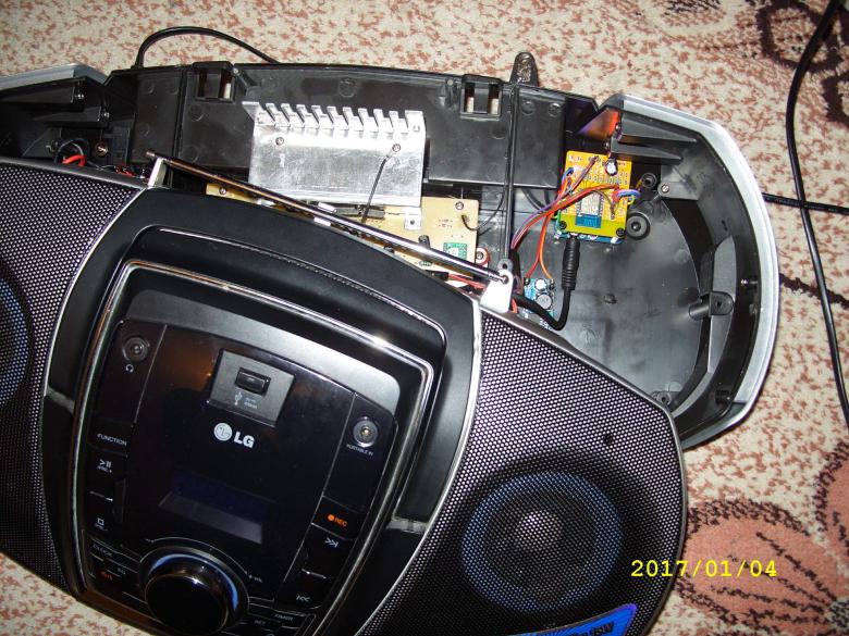

Вот готовое рабочее решение: https://hackaday.io/project/11570-wifi-webradio-with-esp8266-and-vs1053
Интернет радио на базе VS1053 и ESP8266-12  с подключением по WI-FI  и управлением через WEB интерфейс + управление  кнопками.
Схемы, файлы прошивок и порядок их прошивки указан по ссылке выше.
Встроил себе в старый бум-бокс - доволен как слон.
Использовал модули:
VS1053 http://www.ebay.com/itm/VS1053-MP3-Module-Development-Board-w-On-Board-Recording-Function-SPI-Interface-/272041589442?hash=item3f56f13ac2:g:4AQAAOSwZQRYcKy9
ESP8266-12 http://www.ebay.com/itm/ESP8266-WIFI-Serial-Dev-Kit-Development-Board-Test-Wireless-Board-Full-IO-Leads-/201345364308?hash=item2ee11e7154
и модуль питания DC-DC step-down на LM2596 https://ru.aliexpress.com/item/Ultra-small-LM2596-DC-DC-Adjustable-Power-Step-down-Module-3A-Adjustable-Buck-Module-Ultra-LM2596/32353162146.html?spm=2114.30010708.3.62.aMrQsE&ws_ab_test=searchweb0_0,searchweb201602_1_116_10065_117_10068_114_115_113_10000009_10084_10083_10080_10082_10081_10060_10062_10056_10055_10037_10054_10033_10059_10032_10099_10078_10079_10077_10000012_10093_426_10103_10073_10102_10000015_10096_10052_10108_10053_10107_10050_10106_10051-10080,searchweb201603_3,afswitch_5_afChannel,single_sort_0_price_asc&btsid=612fce93-72e5-40f8-ae85-3009704769d2
Весь бюджет: 630 руб.
