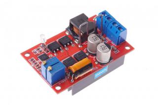

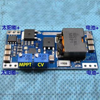

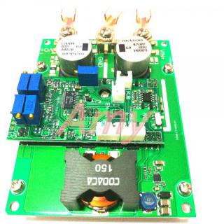

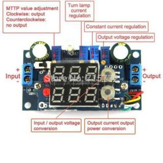

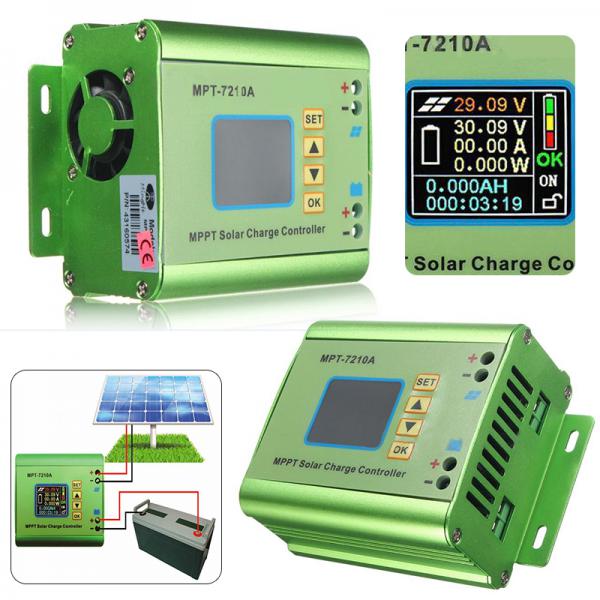

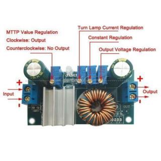

Вполне возможно, что вопрос можно существенно упростить, если использовать готовые контроллеры преобразоватлей, но пока для этого слишком мало исходных данных.
А без нормального драйвера полевик будет перегреваться, т.е. драйвер тут последнее на чем стоит экономить.

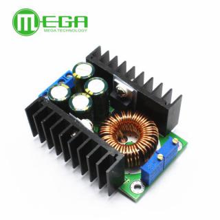

заглохла темка. возможно дешевле купить еще СБ (уже попадаются (на месте в наличии) 100вт монокристалл за 5тр) , чем тратить ресурсы на MPPT.
Т.к. интерес еще был, провел поиски на Али:
появилось много модулей mppt от 5А - 450руб / 650р
https://ru.aliexpress.com/item/5A-MPPT-Solar-Panel-Controller-DC-DC-6V-36V-to-1-25-32V-5v-12v-24v/32719658767.html
высокочастотные
5А - 650руб
https://ru.aliexpress.com/item/DC-to-DC-Converter-8-28V-to-5-26V-5A-Solar-Charging-plate-MPPT-Voltage-regulator/32753556155.html
5А - 1100р
https://www.aliexpress.com/item-img/BQ24650-MPPT-Solar-Panel-Lithium-Lead-acid-Battery-Charging-Board-Controller-5A-12V-6V-3-7V/32715786472.html
до 20А за 4тр
https://ru.aliexpress.com/item/DC-DC-automatic-lifting-module-LT8705-solar-energy-MPPT-charging-0-5-20A-3-75V/32816442285.html
ну и готовые решения 10А за 1,9тр полагаю с многоступенчатой зарядкой АКБ + естественно температурная коррекция АКБ.
https://ru.aliexpress.com/item/LCD-Display-Solar-Controllers-MPPT-Solar-Panel-Charge-Controller-24-36-48-60-72V-10A-Boost/32817918185.html
видимо приплод от mppt совсем оказался мал что темка заглохла. (не берем в расчет если у кого большие панели для 24в системы, а пытаются использовать в слабых 12в системах - это не сбалансировано)
Итак, при 18в панелях , если точка макс. мощн. 16в (+сколько еще в проводах осядет), а надо докидывать аккумы до 14,4-14,7в по уму разуму на 2-4часа иль больше , то это лишь мизерная разница 1-1,5в которая тратится на КПД преобразователя и в итоге мы мало что получим. Пэтому много лет и применяю PWM контроллеры в 1,2КВт СБ 24в система (ток с панелей бывает до 36А, mppt контроллер на такие токи 40-50A - как-то не рентабельно 7-12тр. для простого часного дома, во столько же обойдется 200вт СБ) . В пасмурную погоду вообще ловить нечего , ток с панелей падает в 10-30раз ,( т.е. имеем каплю+еще теоретически ничтожных 5-10% , которые ну никак нас не спасут)
немного другое дело если надо поддерживать долгое 13,75в (там еще 1вольт выгадается) , и если напряжение просело до 12в (хотя это кратковременное и редкое явление, что не стоит его брать, иначе в такой слабой автономке где это частое явление , аккумы долго не живут)
Короче что хотел сказать , дешевле китайцев врят-ли получиться сделать,
но ради эксперимента , простоты, функциональности, и приемлемой мощности свыше 10A , что если сделать на базе ардуино, какого нибудь дисплея и дешевых модулей dc dc 9-12А, иль даже cc cv ?
те что по 200руб
кто нить пробовал?
жаль конечно что такие модули негодятся для 24в системы. (в мороз , напряженые с 2-х 36-элементных панелей поднимается с 40-44-48в до 50-52вольта!)
