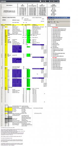

Программно и железно проект был доведен до конца. Всё дело уперлось в то, как красиво вмонтировать дисплей в торпедо - я не умею работать с пластмассой. А потом всилу жизненых обстоятельств больше года не выезжал из гаражного кооператива на машине...
В нете находил только одну расшифровку всех байтов (снизу на картинке). Но она для Рено 21 Турбо. Возможно с 19шкой совпадут некоторые параметры.

Давайте мыло: пришлю скетч и картинку в высоком разрешении.
П.С. Кстати, если из картинки не будет понятен, какой байт отвечает за время открытия форсунок, возможно попробовать терминальной программой прислать строку данных в эмулятор XR25 и глянуть, где этот байт.

Тут надо видимо проверять, что есть на конкретной машине. ELM действительно не работает с ALDL, но с K-Line работает на ура. Да, нужно еще проверить а есть ли вообще информация а расходе на ЭБУ, может придется подключаться напрямую к форсункам или вешать что-то на топливопровод...
С ЭБУ поступает длительность срабатывания форсунки (на данный момент) + обороты двигателя.
http://www.imagebam.com/image/f26d5a113409791
на картинке 6-й параметр и 50-й параметр
Этого уже более чем достаточно.
Зачем подключаться к форсунке, если сами мозги говорят " открыть форсунку на хх мсек"
Зная пропускную способность форсунки при постоянно одинаковом давлении в топливопроводе,
можно с помощью не сложных расчётов подсчитать мгновенный расход,
а если получить данные со спидометра (датчик Холла или геркон), то можно высчитать расход на хх км.
Ну а остальные данные, как температура двигателя, топливной смеси, охлаждающей жидкости,
напряжение бортовой сети будут как приятное дополнение, которое тоже можно вывести на дисплей.
И естественно привязать к их значениям события, к примеру тревогу при перегреве.

К сожалению Ваша прикреплённая картинка не увеличивается,
а на данном разрешении разобрать хоть что то не получается :(
Можно не скромный вопрос, может поделитесь скетчем?
Скетчем поделюсь - не вопрос. Предупреждаю сразу: я не программист, поэтому он возможно достаточно кривой, и в нем нет обработки данных по форсункам.
По крайней мере в нем будет рабочий механизм приема и обработки данных, и еще обработка показаний тахометра, с чем я сам справится не смог - пришлось просить помощи у знакомого программиста.
