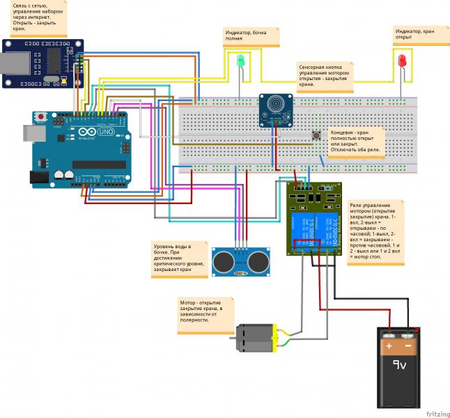

Набор воды в бочку
maikl_baklan@bk.ru
Зарегистрирован: 25.05.2014
Как говорили мудрые: По частям слона съесть намного легче. Так вот одной из маленьких задач по автоматизации всего и вся, это автоматический набор емкости, из водопровода с давлением от 1,5 до 2 атм. Приехал шаровый электрический кран.
ТЗ:
1. Кнопка старт-стопа набора жидкости должна быть непосредственно на бочке.
2. Старт-стоп набора жидкости можно сделать удаленно.
3. Старт набора жидкости по времени.
4. Стоп набора жидкости по наполнению.
Для датчика уровня жидкости решил использовать ультразвуковой дальномер HC-SR04, поискал примеры его использования и подключения. В процессе экспериментов обнаружил удобную библиотеку "Ultrasonic.h". В отдельной прошивке все работает отлично, растояние мерится

А вот когда начал сливать два скетча, перить растояние не получается, значение приобретает максимальное в 51 см, Не могу понять в чем засада.

#include <EtherCard.h>  // Подключаем скачанную библиотеку. https://yadi.sk/d/R57sVoglbhTRN
#include <EEPROM.h> // Для  Записи / восстановление из EEPROM состояния LedPins.
#include "Ultrasonic.h"
// MAC Address должен быть уникальным в вашей сети. Можно менять.
static byte mymac[] = {
  0xD8,0xD8,0xD8,0xD8,0xD8,0xD8 };
// ip, статический / постоянный Address нашей Web страницы. Можно менять.
static byte myip[] = {
  192,168,0,122 };
// Буфер, чем больше данных на Web странице, тем больше понадобится значения буфера.
byte Ethernet::buffer[1150];
BufferFiller bfill;
// Массив задействованных номеров Pins Arduino, для управления например 8 реле.
int LedPins[] = {
  2,3,4,5,6,7,8,9};
// Массив для фиксации изменений.
boolean PinStatus[7]; // с 0 до 7.
//Тут я добавил ультразвуковой измеритель
Ultrasonic ultrasonic(5, 6);
//int echoPin = 6;
//int trigPin = 7;
//int duration, cm;

maikl_baklan@bk.ru
Схема включения
Скетч дописываю. На концевике застрял, не хочет отключать.
arDubino
Зарегистрирован: 12.01.2017
с бочками и емкостями лучший датчик это на перелив.
без всяких меряний расстяний. струйкой бьете по дошечке на конце магнит и геркон закрпелен.
вода полилась дошечка от геркона оошло вот и сигнал. выключил струйки нет дошечка вернулсь на место. принцип коромысла.
моэно еще шарик на подъем как в чайниках датчик уровня. но будет же застревать.
arDubino
можно еще конечно поплавок как в унитазе. упал вниз значит наливаем. поднялся опять геркон сработал. но тут тоже может застревать опять
maikl_baklan@bk.ru
arDubino пишет:
Товарищ, за идею спасибо, пока вот задумка с ультразвуковым дальномером, доведу ее до ума, если возникнут какие либо трудности, то как вариант.
