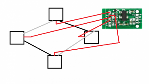

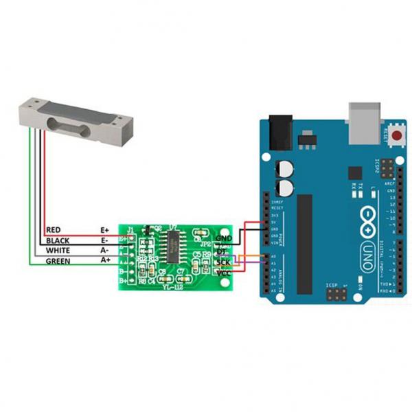

Здравствуйте, прошу вас о помощи, можете подсказать схему подключения ваших весов, а именно 4 тензодатчиков с тремя проводами к HX711, хочу создать такие же весы как у вас)
1. Схема подключения датчиков присутствует и в этой теме, и в первоисточнике на http://geektimes.ru/post/258592/
2. Если уж Вам недосуг разобраться, то вот, пожалуйста :
Спасибо, но вопрос, у HX711 есть 6 выходов Е+Е-А+А-В+В-, тензодатчики к каким разьемам подключать, подскажите пожалуйста
Арарис, да я в этом источнике смотрел, но к сажлению так и не понял как посторить правильную схему(( Благодаря вашей подсказке попробую, еще раз спасибо.
В+ и В- не используются, смотрите картинку выше, красные провода идут к Е+ Е- А+ А-.
