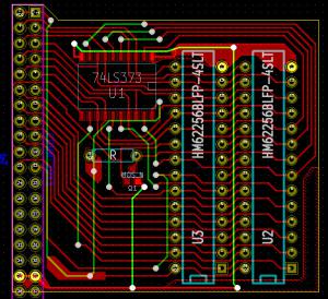

Ну вот. Таки доразвел плату на 64 килобайта под свою Мегу. Получилось примерно так:
Разводка вручную, практически в 1 слой. Проводники второго слоя можно пропаять перемычками и ничего не сверлить. Пробовал печатать - на лазернике печатается легко. Скомпиляли (на пару) freeroute с гитхабами, пробовали разводить в нем. Разводит, но тоже "не очень" - в такой размер платы 50х45мм в один слой не разводит примерно половину проводников, а в 2 слоя получается как-то много переходных отверстий и ну .. не понравилось, в общем. Встроенный "разводчик" - не разводит даже в 2 слоя вовсе.
На след. неделе буду осваивать ЛУТ. :)
P.S. Номиналы микросхем - какие нашел похожести в библиотеке. На самом деле в наличии есть:
U1 - регистр-защелка 74VHC373 (5нсек) в корпусе SO20, но можно и любой другой их много с такой цоколевкой;
U2, U3 - SRAM 32k x 8 в DIP-28. Их очень много разных производителей, цоколевка практически у всех одинакова в одних и тех же корпусах. У меня в наличии такие EM51256-20P (типа 20нсек).
Разъем нашел в библиотеке только PIN_ARRAY_2X20, а нужен 2х18 .. поэтому и вылазит снизу за плату. :)

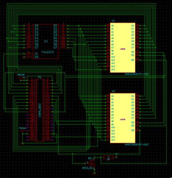

Электрическая схема. Пришлось поизвращаться с переназначением проводников шин адреса и данных, пока подобрать расстановку микросхем для разводки. Номера битов защелкиваемого адреса (как и данных) далеко не соответствуют обозначениям на микросхеме (благо что SRAM с произвольным доступом):
Ну и ещё. Перечитывая даташит на X-bus интерфейс, появилась идея как можно сделать расширенную память на регистровом файле 74F410 без использования доп. ножек (кроме 19-и интерфейсных) от слова "совсем". Ай, да молодцы ATmel-овцы .. а ведь можно! :)
практически можно. Отличие только в ноге CS. Но, плата разведена в расчете на то, что она будет "кверх ногами" - микросхемы "внизу" .. как-бы внутри Меги, а туда пара друг на друге - не влезет точно. Почему и хотелось в один слой - это как-бы "крышка". :)

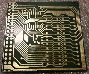

Попробовал сегодня перенести рисунок платы методом утюга. В наличии была офисная бумага, глянцевая для лазерной печати 160гр/м2 и ломонд матовая фотобумага для струйников 200гр/м2 и МФУ Canon какой-то .. Увы. Нормально перенести рисунок не удалось. Результаты попыток:
1. Офисная бумага прижигается, не отковыривается нормально, проводники получаются откровенно блеклые с сильными просветами;
2. С фотобумагой Ломонд - примерно тоже самое, разве что отстает заметно лучше. Но рисунок ещё более блеклый.
3. Глянец показал наилучшие результаты в нескольких вариациях:
а) сильный прижим - поверх тонера прижигается "белый налет" (меловка?) и расплывается так, что рисунок слипается.
б) при сокращении времени прогрева и прижима - частично остается меловка, а там где она не пристала - проводники тоже блеклые, с просветами.
Как понимаю, современный МФУ сильно "экономит" тонер. Или тонер "не тот". Сам по себе, рисунок тонером - очень четкий и ровный. Можно и 2 дороги между ногами DIP-28 протащить.
В доступе есть ещё старый HP-1000 - он может оказаться предпочтительней?
И ещё. почему-то отпечаток рисунка "по краю платы" - прилипает заметно хуже чем к середине. Рисовал на большом куске гетинакса "в угол", так вот речь про наружные края этого угла. Особенно заметно, когда обрезаешь бумагу "в размер платы" и складываешь на угол. Если отступаешь на 1см - уже практически "нет разницы". Неравномерный прогрев?

Согласен. Сегодняшние попытки, печать на другом принтере, итоги:
1. Тонер другой, его значительно больше, липнет лучше.
2. Бумагу надо не отдирать, а сильно размачивая скатывать от середины к краям платы! Скатывать аккуратно до тонкого, прозрачного слоя можно обычной тряпкой, но лучше это делать под водой или под краном. Вчера отдирал.
3. Тонкий слой прекрасно снимается также под водой зубной щеткой.
4. Офисная бумага оставляет лохмотья, которые плохо снимаются и могут слезать вместе с дорожками. Глянцевая бумага куда приятнее и не оставляет лохмотьев.
5. Дорожки тут можно и потолще. Посадочные площадки тоже.
6. Почему-то по краям платы наблюдается "непрожиг" .. похоже "утюг кривой". Или руки. :)
Буду делать ещё одну попытку, после утолщения рисунка платы. В целом "забрезжил свет в конце тоннеля".
Кривизна платы или заусенцы на краях. Я обычно с этим борюсь путем наложения салфетки потолще, выставлением температуры повыше и прижимаю посильнее. Толстая (без фанатизма) салфетка равномернее распределяет давление, даже если плата кривая.
Процесс "пошел", в смысле травится. Получилось перенести рисунок, увеличив толщину проводников до 0.4мм и ограничив зазоры в 0.25мм. Перенеслось что называется "с первого разу". (если не считать 12 вчерашних и 3 сегодняшние попытки) :)
У меня лучше всего обычная факсовая пошла, отдирается легко, пальцем почти ничего скатывать не надо. С краями платы, обычно мм на 7-10 делаю заготовку больше, после травления припуск отрезаю.
Снимать тонер пока не стал, уже завтра буду смотреть чего там получилось. С виду - протравилось все просто "на ура". Чисто, ровно и кузяво. Можно считать что процесс переноса рисунка на плату освоен успешно. Кстати, слой тонера получился достаточным, чтобы его толщину было хорошо заметно моим сильно близоруким глазом .. примерно 0.15-0.2мм всяко есть. Не ожидал.
дорожки между ногами - плохая идея: вероятность 80% что не сможешь вытравить дороги такой толщины.
корпуса U2, U3 можно друг на друга запаять, судя по разводке.
лучше hp и отключи экономию тонера
налет это нормлаьно, совершенно не мешает, не пытайся целиком его снять
я пользуюсь фотобумагой. остатки бумаги чищу зубной щеткой. попробуй
Вот эту отдирать вообще не надо. Как остыла просто снимаешь её безо всяких усилий и гемороя. Весь тонер на меди - бумага снимается чистой.
Как все трожественно у вас. Смыв тонера намечен на завтра. Ожидается прибытие высоких гостей. :)
Так я этим занимаюсь у знакомых на работе. Не дома же хлорное железо юзать. :)
Вот то, что получилось в итоге. Есть 2 залипа, но не смертельных. Спасибо всем участникам за тему про ЛУТ, очень помогло.
Для первого раза, очень даже гут. А зачем дорогой хлоркой грязь разводить? Перекись, лимонка, соль. Раствор одноразовый, пятен нет.
Хороший результат) мои первые платы выглядели, мягко говоря, отвратно. Перекись + лимонка - ничего так состав, но, по-моему, он не нравится фоторезисту.
Чет я не понял -- это ЛУТ в негативе?
Нет. Это протравленная и уже зачищенная плата от тонера, но ещё не залуженная. Просто освещение "так легло".
это текстолит такой темный или это тонер впитался в текстолит когда ацетоном тонер снимал?
Это похоже плохо отмыл тонер и освещение было "специфическим" - сильно "фиволетовое" - светодиоды + люминесцентка.
Ну как и пообещался, в связи с выпадением снега отдых был отменен .. и таки допаял свой контроллер внешней памяти на 64 килобайта. Оставалось запаять разъем, его и доделал.
К сожалению, "оно не заработало". Поначалу обнаружилось несколько "залипов", в т.ч. вход с регистра-защелки на его выход (мультиплескируемая часть адреса), а потом несколько непропаев разъема, в т.ч и сигнал записи. В общем когда я наконец-то все прозвонил и убедился что оно верно собрано - оно не заработало. При этом, старшая тетрада приходящего байта строго соответствует старшей тетраде младшего байта адреса. Такое можно наблюдать, если включить xbus и ничего не повешать на шину: приходит тупо младший байт адреса. Младшая тетрада идет "как попало" .. программа теста скомпилялась вполне корректно, смотрел вывод ассемблера.
В общем, или угробил микросхемы пока паял или память была битой изначально .. перепроверил ещё раз принципиальную схему, разводку .. ничего крамольного так и не обнаружил.
