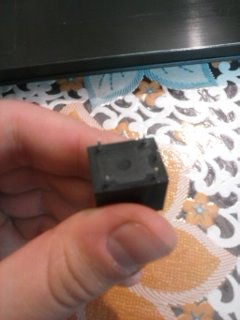

Все работает отлично. Но вот передо мной встала задача. Управлять с помощью этой платы обычной 60 Вт лампочкой. Понятное дело что через реле это сделать удобнее. Поэтому я начал искать нужно мне реле.
На выходе платы 330 В, 5.75 mA переменного тока. Реле под такие значения тока я не нашел.
Поэтому я из цепи исключил инверторы, которые переделывали 12В постоянного в 330В переменный. И на выходе платы получил те самые ~12,1В, 90 mA постоянного тока. К этому току я подключил реле марки Clion. Обычное реле с катушкой на управляющем сигнале в 12В.
Управление каналами платы осуществляю с помощью программы Vixen v2.1.1.0.
Вот теперь сама проблема. Когда в Vixenе подаю сигнал на включение, реле замыкается и лампочка горит. А когда даю сигнал на выключение, то подача тока в канале не останавливается и реле соответственно не размыкается.
Без реле проверял на мультиметре все работает. В чем может быть проблема?
какая точная марка реле? Может оно бистабильное - при подаче питания остается во включенном состоянии до следующей подачи питания.
Clion HHC66A
