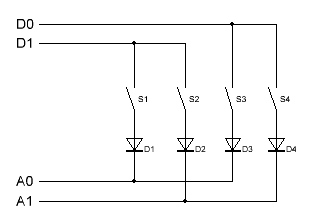

Ночник RGB. Прошу критики по моему первому изделию
Пнд, 10/09/2012 - 21:41
Задумка - ночник - тут реализаций много видел, но хоцца самому, с нуля.....
Схема :
Схема :
Скетч :
//----------------------------------------------------------------------- int KeyBoardA1 = 11 ; // входы клавиатуры 2 х 2 int KeyBoardA0 = 10 ; // входы клавиатуры 2 х 2 int KeyBoardD1 = 9 ; // выходы клавиатуры 2 х 2 int KeyBoardD0 = 8 ; // выходы клавиатуры 2 х 2 int KeyBoardByte = 0 ; // 0 - нет нажатия // 1 - 1 --------------- "+цвет" или выкл авторежима перебора цветов // 2 - 2 --------------- "-цвет" или выкл авторежима перебора цветов // 3 - 2 и 1 ----------- ........................ // 4 - 3 --------------- ........................ // 5 - 3 и 1 ----------- "+яркость" // 6 - 3 и 2 ----------- "-яркость" // 7 - 3 и 2 и 1 ------- ........................ // 8 - 4 --------------- вкл/выкл авторежима перебора цветов ( триггер ) // 9 - 4 и 1 ----------- ........................ // 10 - 4 и 2 ----------- ........................ // 11 - 4 и 2 и 1 ------- ........................ // 12 - 4 и 3 ----------- ........................ // 13 - 4 и 3 и 1 ------- ........................ // 14 - 4 и 3 и 2 ------- ........................ // 15 - 4 и 3 и 2 и 1 --- ........................ boolean Rezim_Auto = true ; // true - автоперебор, false - ручной режим int Pause_Rezim_Auto = 750 ; int ValueColor = 1 ; // значение цвета R = 7 , G = 56 , B = 448 по умолчанию , 1 - тусклый красный int ValueBright = 32 ; // значение яркости по умолчанию 32 int LedR = 6 ; // подключение ленты int LedG = 3 ; // подключение ленты int LedB = 5 ; // подключение ленты int ValueR = 0 ; // значение каналов цвета int ValueG = 0 ; // значение каналов цвета int ValueB = 0 ; // значение каналов цвета //----------------------------------------------------------------------- void setup() { // Serial.begin(9600) ; // диагностика pinMode( KeyBoardA1 , OUTPUT ) ; // опрос клавиатуры digitalWrite( KeyBoardA1 , HIGH ) ; // опрос клавиатуры pinMode( KeyBoardA0 , OUTPUT ) ; // опрос клавиатуры digitalWrite( KeyBoardA0 , HIGH ) ; // опрос клавиатуры pinMode( KeyBoardD1 , INPUT ) ; // считывание клавиатуры digitalWrite( KeyBoardD1 , HIGH ) ; // подтянули к + pinMode( KeyBoardD0 , INPUT ) ; // считывание клавиатуры digitalWrite( KeyBoardD0 , HIGH ) ; // подтянули к + pinMode( LedR , OUTPUT ) ; // подключение ленты pinMode( LedG , OUTPUT ) ; // подключение ленты pinMode( LedB , OUTPUT ) ; // подключение ленты OutColor() ; // вывод цвета и яркости по умолчанию } //----------------------------------------------------------------------- void KeyBoardRead() // считывание состояния 4-ёх кнопок { int TempByte = 0 ; KeyBoardByte = 0 ; digitalWrite( KeyBoardA0 , LOW ) ; if ( digitalRead( KeyBoardD0 ) == LOW ) { TempByte = 1 ; } if ( digitalRead( KeyBoardD0 ) == HIGH ) { TempByte = 0 ; } KeyBoardByte = KeyBoardByte + TempByte ; if ( digitalRead( KeyBoardD1 ) == LOW ) { TempByte = 2 ; } if ( digitalRead( KeyBoardD1 ) == HIGH ) { TempByte = 0 ; } KeyBoardByte = KeyBoardByte + TempByte ; digitalWrite( KeyBoardA0 , HIGH ) ; digitalWrite( KeyBoardA1 , LOW ) ; if ( digitalRead( KeyBoardD0 ) == LOW ) { TempByte = 4 ; } if ( digitalRead( KeyBoardD0 ) == HIGH ) { TempByte = 0 ; } KeyBoardByte = KeyBoardByte + TempByte ; if ( digitalRead( KeyBoardD1 ) == LOW ) { TempByte = 8 ; } if ( digitalRead( KeyBoardD1 ) == HIGH ) { TempByte = 0 ; } KeyBoardByte = KeyBoardByte + TempByte ; digitalWrite( KeyBoardA1 , HIGH ) ; delay( 100 ) ; } //----------------------------------------------------------------------- void OutColor() // по значению ValueRGB выводит ШИМ на ленту или АВТОПЕРЕБОР цветов { int TempColor = ValueColor ; if ( Rezim_Auto == true ) { ValueColor = ValueColor + 1 ; delay( Pause_Rezim_Auto ) ; } else { ValueR = TempColor & 7 ; ValueR = ValueR * ValueBright ; TempColor = TempColor >> 3 ; ValueG = TempColor & 7 ; ValueG = ValueG * ValueBright ; TempColor = TempColor >> 3 ; ValueB = TempColor & 7 ; ValueB = ValueB * ValueBright ; } analogWrite( LedR , ValueR ) ; analogWrite( LedG , ValueG ) ; analogWrite( LedB , ValueB ) ; } //-------- --------------------------------------------------------------- void loop() { KeyBoardRead() ; if ( KeyBoardByte == 1 ) { if ( Rezim_Auto == true ) { Rezim_Auto = false ; // стоп АВТОПЕРЕБОР } else { ValueColor = ValueColor + 1 ; // увеличить цвет if ( ValueColor > 511 ) { ValueColor = 0 ; } } } if ( KeyBoardByte == 2 ) { if ( Rezim_Auto == true ) { Rezim_Auto = false ; // стоп АВТОПЕРЕБОР } else { ValueColor = ValueColor - 1 ; // уменьшить цвет if ( ValueColor < 0 ) { ValueColor = 511 ; } } } if ( KeyBoardByte == 5 ) { ValueBright = ValueBright + 1 ; // увеличить яркость if ( ValueBright > 32 ) { ValueBright = 0 ; } } if ( KeyBoardByte == 6 ) { ValueBright = ValueBright - 1 ; // уменьшить яркость if ( ValueBright < 0 ) { ValueBright = 32 ; } } if ( KeyBoardByte == 8 ) { Rezim_Auto = !Rezim_Auto ; // вкл/выкл режима АВТОПЕРЕБОР цвета } OutColor() ; // Serial.println( KeyBoardByte ) ; // диагностика } //----------------------------------------------------------------------- // кнопка 1 - увеличить цвет или выйти из режима АВТО // кнопка 2 - уменьшить цвет или выйти из режима АВТО // кнопки 3 и 1 - увеличить яркость ( в любом режиме ) // кнопки 3 и 2 - уменьшить яркость ( в любом режиме ) // кнопка 4 - вкл/выкл режима автоперебора цветов //-----------------------------------------------------------------------.

Критика? есть ее у меня! Вам внешние резисторы подтяхки зачем? Вы же внутренними пользуетесь? А диоды зачем? Выкинуть их и все будет работать нан прежде. А матрица мз 4-х кнопок зачем? 4 кнопки и так займут 4 входа. Будете поле кнопок 5х5 делать?

а без них, тока с подтяжкой - что есть сканирующий ноль, что нет - одно и тоже считывается
Киньте ссылку на Протеус, пожста....
Диоды - развязывающие ! Без них мона считать тока 4 комбинации нажатых кнопок ( с неоднозначьностью ), а с ними - 16 комбинаций - все возможные одновременные нажатия от 1 до 4 кнопок сразу.....
Нет ?
Матричная клава 2 х 2 - типа моё техзадание, мона и до 3 х 3 развить - режимов много мона придумать.
....... 4 кнопки на 4 пина - это просто, но расширить при этом функционал невозможно.

А самому не видно? Ну если вы программист (выступаете в его роли), то вы должны быть ленивы. Человек должен думать, а компьютер - работать. Ну вот разве не лениво было набирать фактически одно и тоже для KeyBoardD0,KeyBoardD1 и т.п. Неужели не возникает позыва как-то это свернуть? Положить в массив и бегать по нему циклом?
Сам размер скетча должен намекать "что-тут не так". Постарайтесь привести его в состония, что бы человеку бросившему беглый взгляд было сразу понятно что в нем происходит.
Погуглите примеры работы с матричными клавиатурами. Валом же подобных проектов.
И еще, если это ночник, то IMHO вещи типа
ValueBright = ValueBright - 1 ; // уменьшить яркость if ( ValueBright < 0 ) { ValueBright = 32 ; }Не самая светлая идея. Ночью, с просоня в темноте промахнулся кнопкой (или просто хотел сделать еще менее ярким), и вдруг получил "полную яркость" по глазам :( Лучше не делать "зацикленного перехода", а просто не давать возможности зальнейших изменений.

Далее, зачем вы все свои KeyBoardA1 и проч. пообъявляли int-ами? У вас планируются отрицательные номера пинов? Или вышла новая версия дуины где бывают пины с номерами больше 255?
Пойдите в раздел Программирование, ознакомтесь с тем какие типы бывают. И пользуйтесь теми которые "минимально-достаточны", а не "других я не знаю". Нужно привыкат экономить память.
Кстати, так как номера пинов не меняются по ходу скетча, то вполне можно было вообще не использовать переменные. Обойтисть #define (раз уж не используете массивы).

Диоды становятся совершенно не нужны, если сканирующий вывод после сканирования переводить в состояние "INPUT". Скажу больше. Ноль туда можно записать еще в инициализации, потом каждое переключение на вывод будет выводить этот ноль наружу, а переключение на вход переводить вывод в высокоимпанденсное состояние.
А если хотите убрать все неоднозначности при одновременном нажатии нескольких кнопок, то ставте диоды правильно - вот так:
По этому поводу мне идея со "сканирующей клавиатурой" пришла. Додумаю - выложу. По предварительным оценкам на N выводах можно сделать
кнопок. В качестве недостатка - клавиатура фактически треугольная.

клава матричная минимальная - для изучения, для дальнейших работ, пиновая клава - пины жалко.

Положить в массив и бегать по нему циклом? - это я ещё не умею, ибо не понял как.
Пилообразное изменение яркости - не косяк, но буду переделавать, чтобы как в одноклавишных диммерах при достижении максимума начиналось уменьшение яркости, а не замораживание значения.
..... зачем ...... пообъявляли int-ами? С int-тами - забывчивость :( , предполагалось сразу, что int-ы - только Pause_Rezim_Auto и ValueColor, все остальные - byte. Спасибо.
#define - переделал.....
