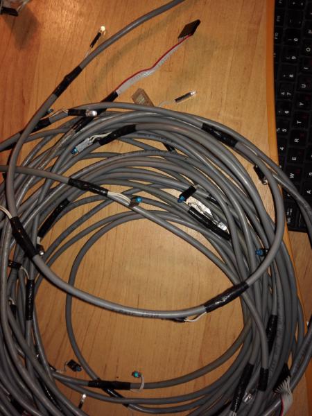

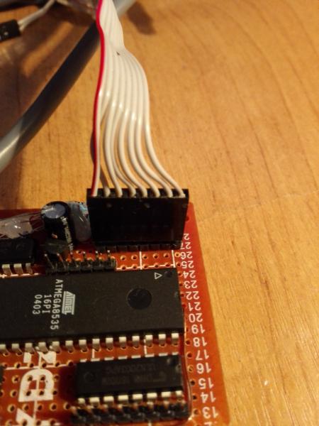

Привет, друзья! Представляю вашему вниманию проект новогодних гирлянд. Проект очень простой. Одна ножка мк зажигает одну группу светодиодов и делает это с помощью ULN2003. И того три линии по 7 групп в каждой. Включив фантазию, можно как угодно, в любой последовательности их зажигать, и, тем самым, создавать новогоднее нестроение себе и другим! Удачи в Новом году!)

а где ардуино(?
