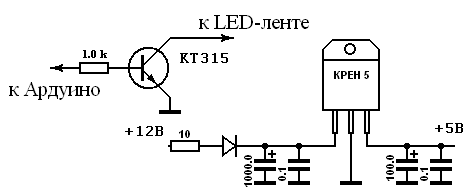

Фрагмент схемы:

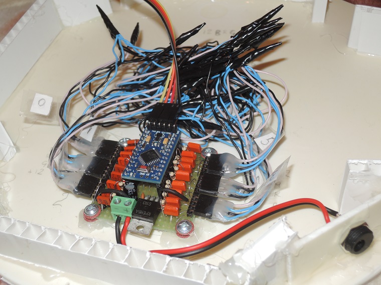

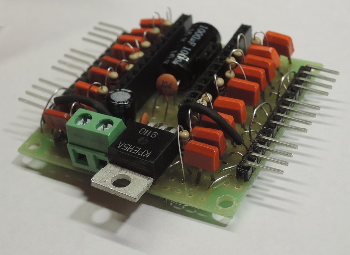

Питание осуществляется от встроенного в вилку китайского БП 12В 1А, Arduino Pro Mini подключается через стабилизатор напряжения. К каждому из 18 выходов Arduino со 2-го по 20-й (А5) через резистор подключен транзистор КТ315. Коллектор транзистора подключен ко входам 12-вольтовой RGB ленты (светодиод обычные, не адресные). Лента нарезана на кусочки, кусочков - 18. Кусочки объединены по 3. Т.е. имеется 6 независимых фрагментов по 3 цвета в каждом.
Схема собрана на макетке:

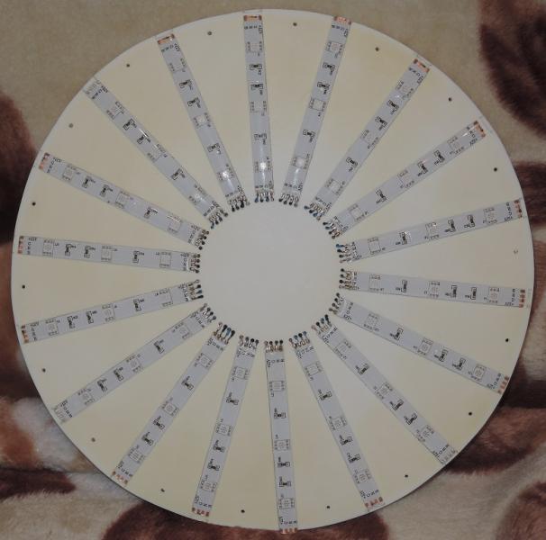

Кусочки светодиодной ленты расположены вдоль лучей на круглом пластиковом основании:
И с обратной стороны:
