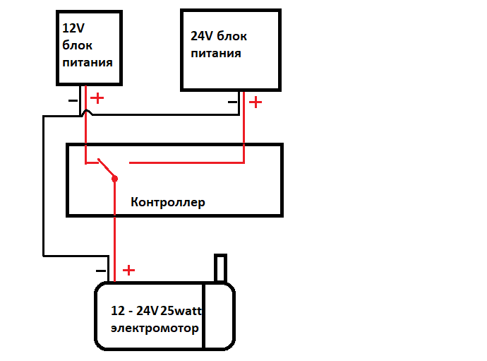

Нужен контроллер, управляющий двумя источниками питания. Помогите пожалуйста.
Добрый день.
Я новичек в этом деле.
Хочу просить Вашей помощи собрать простой контроллер электопитания, который бдолжен переключать каналы электропитания.
Попытаюсь обьяснить на пальцах, по другому не умею - имеется у меня электромоторы (слабые, до 25 ватт 12 - 24 вольт), которые мне нужно чтоб работали ночью от источника питания 12 волт, а днем сам переключался на 24 вольт.
Источники питания в виде блоков питания на 12 и 24 вольт имеются.
Сей час я вручную провода переключаю каждое уто на 24 блок питания, а вечером на ночь китаю провода на 12 вольтный блок питания и этот гемор с переключением меня уже достал.
Это помпы течения в аквариуме, которые от 12 волт не шумят ночью, но слабее работают, а днем когда никто не спит я их переключаю на 24 вольт - потому что течения не хватает. Они жужжат от 24 вольт но течение что надо.
Эти помпы расчитаны на это напряжение, они шли с оригинальным контроллером (который сгорел), но он стоит около 150 - 200 баксов, что для меня очень дорого.
Помогите собрать какую то схемку релюшек или на ардуино... Запчасти которые я бы смог заказать на алиэкспрессе или купить в магазине, спаять и наконецто не гемороиться каждый день с переключением блоков питания.
Почему ардуино - как по мне, так это современно и может быть на будущее можно будет расширить возможности управлением этого контроллера для моего аквариума, к примеру когда нить добавить туда датчик температуры контролирующий обогреватель...
За ранее извиняюсь за мой непроффесионализм и благодарю всех.

Это реле сможет выключать один блок питания и в этот момент включать второй?
Или непосредственно сможет переключать плюсовой провод с одного блока питания 12V на второй 24V ?

где вы там увидели таймер? Это фотореле. В комнате светло - включен один БП, выключили освещение - переключился на другой
На выходе реле, делайте с его перекидными контактами всё что угодно.
Это ваши красные проводочки.
Правда слышал что китайцы иногда не разводят на плате нормально замкнутый контакт.
Но разобратьи подпаять не сложно.
Те что я покупал были с нормально замкнутым контактом.
Matviecs, Вам нужно самое обыкновенное, копеечное реле, типа такого. Оно как раз умеет соединять свой общий вывод то с одним, то с другим. К нему нужен простейший таймер (можно с контроллером, а можно и без). Т.к. точность ведь вам микросекундная не нужна ведь, правда?
Если с ардуиной, то простейшая схема состоит их ардуины, двух резисторов, одного транзистора, одного диода и реле. Ну, можно ещё искрогасящий конденсатор (два). Скетч занимает максимум 10-15 строчек. Это в варианте без часов реального времени, Время будет регулироваться "включением устройства в определённое время суток"). Недостаток такого похода - время будет сбиваться при пропадании электирчества. После восстановления питания нужно будет снова включить устройство в определённое время суток. Кстати, питать схему можно от того же 12В источника, чтобы новых не плодить.
Если добавить часы реального времени, то всё немножно усложнится, но не сильно.

Сам я паяльник умею держать в руках - думаю что простую схему спаял бы без проблемм, просто я совсем не разбираюсь что именно паять и как оно может называться, а припаять если это не микро схема а что то чуток по проще - то без проблем спаяю.
У Вас случайно нет такой схемы с часами реального времени?
Да, там делать нечего, хоть с рельным, хоть с нереальным.
Берёте часы реального времени, например, вот такие или такие.
Берёте практически любую ардуину, желательно с контроллером ATmega328P (под неё много готовых программ). Например, вот такую.
Берёте реле, которое я Вам показал.
Соединяете
питание часов - "+" - на вывод 5В ардуино, "-" - на общую землю
пин SDA часов на пин А4 ардуины
пин SCL часов на пин А5 ардуины
пин SQW часов на пин D2 или D3 ардуины - как удобнее.
практически любой незанятый пин D2-13 или А0-A3 ардуины, через транзисторный ключ на обмотку реле
пин Gnd ардуины на общую землю
к реле припаиваете диод и искрогасящие кондесаторы
общий контакт реле - к "+" мотора
коммутируемые контакты реле к "+"-сам источников питания
"+" 12-вольтного источника на пин Vin ардуины
"-" обоих источников питания на общую землю
Провеяете сопротивление между пином "+" и пинами SDA/SCL часов. Если не в пределах 2-8 килоом, то ставите соответсвующие резисторы (проверить надо, т.к. резисторы могут уже быть на плате часов).
Собственно всё. Может ещё пара конденсаторов понадобятся, если скачки питания будут доставать.
После этого загружаете скетч (с учётом часов получится строк 50) и пользуетесь.
Зачем два источника и мощное реле переключающее провода с большими токами (и искрением)?
Взять самый дешёвый DC-DC с али, типа такого: https://ru.aliexpress.com/item/32963650408.html?spm=a2g0o.detail.1000060.2.492d21d348tVdG&gps-id=pcDetailBottomMoreThisSeller&scm=1007.13339.90158.0&scm_id=1007.13339.90158.0&scm-url=1007.13339.90158.0&pvid=485d2cde-bc00-4330-973a-65773c065cc3
Главное - чтобы обеспечивал ток потребляемый двигателем.
Подпаяться любым слабым реле (с норм. разомкнутыми или замкнутыми контактами - без разницы) параллельно подстроечному резистору. Последовательно с контактами реле добавить резистор. На вход этого DC-DC подать 24V (а лучше больше). Настроить подстроечник на DC-DC + резистор последовательно с контактами реле так, что бы в одном положении было 24V, а в другом 12V (или сколько надо). Управлять реле можно от чего угодно. Можно не реле, а транзистор.
Можно менять напряжение плавно (например: плавно понижать обороты с уменьшением освещённости фоторезистора).
Можно вообще без реле, подключив вместо подстроечного резистора схему с с фоторезистором. Будет регулировка напряжения на выходе DC-DC в соответствии с освещённостью фоторезистора.

Плавность смены оборотов - это суперская идея.
Световой датчик - наверное буде не практично, потому что сей час световой день большой а зимой маленький, думаю что лучше привязаться времени когда мы спим.
На сколько я пнимаю, то эта схема запитывается от одного блока питания (в моем случае 24V и выше) и реле уже само регулирует в нужное время нужное напряжение? (по предварительной ручной регулировке)

Да. Не обязательно реле - изменять нужно сопротивление резисторов обратной связи (подстроечный резистор с крутилкой под отвёртку на том DC-DC ссылку на который я давал), и изменять его можно как угодно, можно и транзистором. Можно вообще заменить один из резисторов делителя обратной связи на фоторезистор.
Это не реле, а DC-DC-преобразователь. Почитайте что это такое. Посмотрите на их схемы, разберитесь зачем нужен резистор обратной связи в схеме DC-DC - его и нужно менять чтобы напряжение на выходе DC-DC изменилось.
Если хотите по таймеру, можно и по таймеру. 220V не нужно - хватит любого низковольтного.

Ну а как же этим реле я смогу управлять напряжениет от 12 до 24 волт в указанное мною время?

Ага, дошло - это рере может переключать мои блоки питания, как и советовали выше..

25W/12V = ~2A - уже довольно приличный ток. При его размыкании будет искрить. А значит будет ускоренный износ контактов реле.
так как на твоей картинке во втором сообщении этой темы
