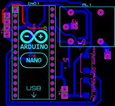

развел плату. Питание NANO предусматривается только от USB 2А, включение возможно только через реле.
Посмотрите в чем есть просчеты? или может есть какие предложения? пока снова по 5 раз плату травить не пришлось

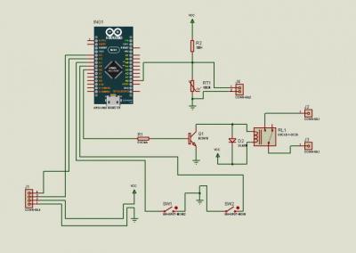

R1 1-2K, с базы на землю 10К и кнопки подпереть 4.7-10К.
evgta
Зарегистрирован: 02.09.2016
включен внутренний подтяг, а зачем резистор на транзистор? на базу всегда либо - либо + приходить будет
MaksVV
Зарегистрирован: 06.08.2015
и то и другое для помехоустойчивости. (Внутренний подтяг на 100 кОм - многовато).

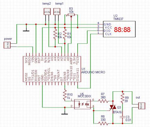

Недавно собирал себе подобный девайс для электрокаменки.
Уважаемый bwn дело говорит. У него ладно бузер..., у меня пускатель подскакивает.
Еще замечание из личного опыта - параллельно контактам реле поставить РЦ цепочку (снабер).
У меня без неё при комутации пускателя (размыкании) контроллер подвисал.
А еще при питании схемы от зарядки мобильника 1200мА/ч 5В переодически отваливалось самопроизвольно реле (непонятно почему но после этого его клинило в разомкнутом состоянии), после чего оно безжалостно было заменено на симистор.
Вот схема
Печатку не разрабатывал, собрал всё навесом.
evgta, кнопки SW1 и SW2 правильнее будет замыкать на массу через резисторы в 100 - 300 Ом. Причины подробно изложены в прикрепленной теме "Ардуино для новичков - работа с кнопками" в разделе Программирование
evgta
Решил зажать 2 резистора)) подумал что длинна дорожек к кнопкам короткая и индукция в них наводится будет слабая и хватит внутреннего подтяга, но коль советуете, еще думаю от плюса реле к земле поставить супрессор на 5V1. еще как вариант к базе транзистора супрессор повесить чтобы выход наны прикрыть.  оптопару как-то невижу смысл ставить, т.к питание с одного места,
Симистр не воткнуть, т.к постоянка 55В с кучей помех, и мосфет тоже неполучится, там на этих 55В куча контакторов с токами 2-5А живут

При перезагрузке контроллера пины, хоть и на короткий момент, но переводятся в 3 состояние, а в нем на базу будет приходить только потенциал Святого Эфира в твоей точке пространства.  Что он там поймает - неизвестно, возможно файер шоу.  Такшто, запирающий резистор в базу - обязательно надо ставить.
evgta пишет:
Индукция тут не при чем. никакой внутренний подтяг не поможет, если на выход, подключенный к нажатой кнопке, случайно подать HIGH
