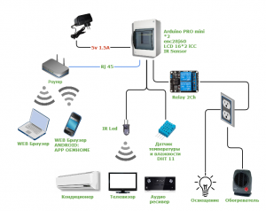

После долгих и успешных эксперементов на arduino, решил перейти к своей давней мечте создание "умного" дома.

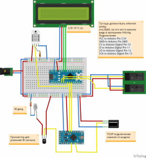

Компоненты
Arduino NANO 328 5v (сервер)
Arduino PRO mimi 328 5v (принимает команды от NANO для управления кондиционером с помощью IR диода)
enc28j60
LCD 16*2 iic
DHT11
Relay 2ch
IR приемник
IR диод
Схема работы устройства

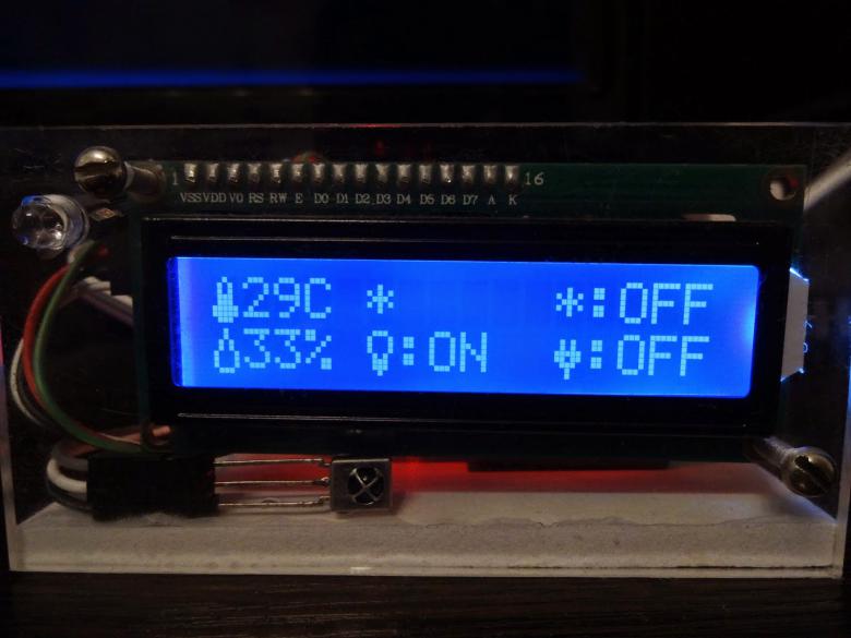

На данный момент устройство на Arduino может:
- отслеживать IR команды с пульта
- управлять кондиционером
- управлять телевизором
- управлять ресивером
- двумя розетками или выключателями (сейчас это свет в комнате и обогреватель)
- выводить информацию о температуре и влажности в комнате на LCD 16*2
- выводить информацию о состоянии устройств на LCD 16*2

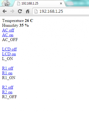

- отображать web страницу с температурой, влажностью, состоянием устройств и их управление

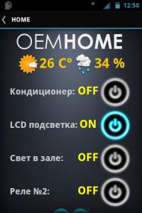

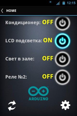

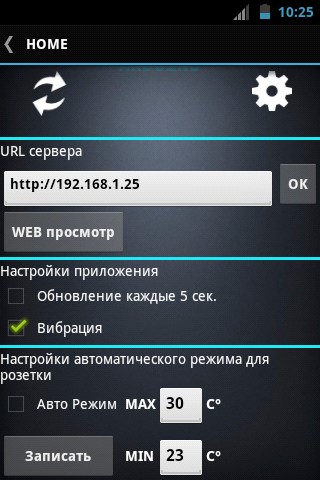

Приложение на Android может:
- отображать температуру и влажность
- включать и выключать кондиционер
- включать и выключать подсветку на LCD 16*2
- включать и выключать реле на 2 канала, каждый канал отдельно
- отслеживать температур и автоматически включать или выключать устройства (реле)
- обновлять информацию каждые 5 секунд или ручной режим обновления

char* params;
if (params = e.serviceRequest())
// e.print("<head><title>AC control</title></head>");
e.print("Temperature <b>");
e.print(t);
e.print(" C</b><br/>");
e.print("Humidity <b>");
e.print(h);
e.print(" %</b><br/>");
// e.print("<b><h>AC Control</h></b><br/>");
// e.print("<a href='?cmd=off'><input name='But' type='button' value='AC off'></a> ");
// e.print("<a href='?cmd=on'><input name='But' type='button' value='AC on'></a><br>");
e.print("<A HREF='?cmd=acoff'>AC off</A><br>");
e.print("<A HREF='?cmd=acon'>AC on</A><br>");
if (strcmp(params, "?cmd=acon") == 0)
AcStatus = true;
status_b = 1;
else if (strcmp(params, "?cmd=acoff") == 0)
AcStatus = false;
status_b = 2;
if (AcStatus == true)
e.print("AC_ON<br><br> ");
else {
e.print("AC_OFF<br><br>");
// e.print("<a href='?cmd=nolight'><input name='But' type='button' value='lcd off'></a> ");
// e.print("<a href='?cmd=light'><input name='But' type='button' value='lcd on'></a><br>");
e.print("<A HREF='?cmd=loff'>LCD off</A><br>");
e.print("<A HREF='?cmd=lon'>LCD on</A><br>");
if(strcmp(params, "?cmd=lon") == 0)
LcdStatus = true;
lcd.backlight();
else if (strcmp(params, "?cmd=loff") == 0)
LcdStatus = false;
lcd.noBacklight();
if (LcdStatus == true)
e.print("L_ON<br><br>");
else {
e.print("L_OFF<br><br>");
e.print("<A HREF='?cmd=roff'>R1 off</A><br>");
e.print("<A HREF='?cmd=ron'>R1 on</A><br>");
if(strcmp(params, "?cmd=ron") == 0)
digitalWrite(relayPin1, HIGH);
R1Status = true;
else if (strcmp(params, "?cmd=roff") == 0)
digitalWrite(relayPin1, LOW);
R1Status = false;
if (R1Status == true)
e.print("R1_ON<br><br>");
lcd.setCursor(5,1);
lcd.printByte(2);
lcd.print(":");
lcd.print("ON ");
else {
e.print("R1_OFF<br><br>");
lcd.setCursor(5,1);
lcd.printByte(2);
lcd.print(":");
lcd.print("OFF");
e.print("<A HREF='?cmd=r2off'>R2 off</A><br>");
e.print("<A HREF='?cmd=r2on'>R2 on</A><br>");
if(strcmp(params, "?cmd=r2on") == 0)
digitalWrite(relayPin2, HIGH);
R2Status = true;
else if (strcmp(params, "?cmd=r2off") == 0)
digitalWrite(relayPin2, LOW);
R2Status = false;
if (R2Status == true)
e.print("R2_ON<br><br>");
lcd.setCursor(11,1);
lcd.printByte(3);
lcd.print(":");
lcd.print("ON ");
else {
e.print("R2_OFF<br><br>");
lcd.printByte(3);
lcd.print(":");
lcd.print("OFF");
e.respond();

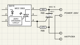

А что это у вас подключено к реле по 3-м проводам?
Это проходной выключатель света. Для того что бы управлять лампой с ардуино и через штатный выключатель света.

ОптоCемистор на стандартные 15 ампер 220 вольт мелкий не встречали? Ко мне едут монстры от Fotek 50...25ампер по 4$ http://ru.aliexpress.com/item/FOTEK-SSR-25DA-25A-Taiwan-yangming-single-phase-solid-state-relay-dc-control-ac-25-input/1841363791.html я их конечно в экзотику повсовываю
Подсказочка теперь их модно называть "твердотельные реле"
Может мелочь ОптоСемисторную встречали чтоб не паять?

Вопрос по существу:
Спасибо за ссылку, а то у нас они стоят от 1000 р. Буду заказывать. цена отличная.
Минимальных вариантов не видел.

Примитивная логика уже есть, если вы посмотрите на скрин приложения
Мы можем указать минимальную и максимальную температуру, для управления кондиционером/обогревателем
Может еще и на влажность, сделаю такой вариант, но пока увлажнитель у меня без IR управления.

Может не правильно вас понял, но уже сейчас у меня работает вариант
На примере обогревателя:
В приложении мы записываем минимальную и максимальную температуру
При показаниях температуры ниже минимальной
Обогреватель включается
При показаниях температуры выше максимальной
Обогреватель выключается.
Этот режим можно включить в настройках или долгим нажатием на кнопку включения устройства, которое должно работать

Доделал схему, выкладываю.
Тут еще должен быть ethernet шилд
enc28j60, но его нет в нужном виде в программе Fritzing
Подключение enc28j60 к Arduino NANO
VCC to Arduino Pin 3.3V
GND to Arduino Pin GND
CS to Arduino Digital Pin 10
SI to Arduino Digital Pin 11
SO to Arduino Digital Pin 12
SCK to Arduino Digital Pin 13
