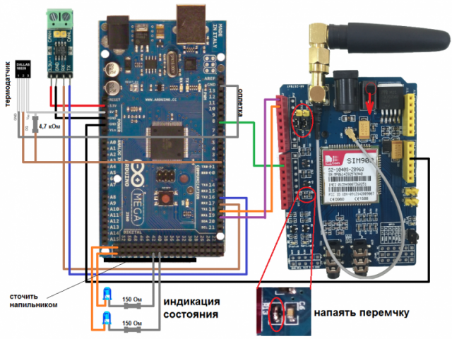

Наверное никогда до конца не доделаю (как задумывал), поэтому с вашего позволения выложу, что есть AS IS - может кому-то пригодится. Тема не новая и наверняка уже много раз реализована, но все же...
Приблуда для опроса трехфазного счетчика Меркурий 230 ART-01 с помощью SMS опроса.

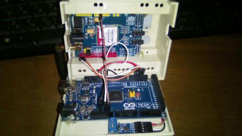

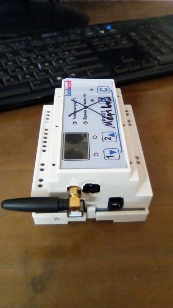

Собирал в таком корпусе, поэтому край платы пришлось сточить напильником - иначе не помещалась.
Платы приклеивал термопистолетом.
Запитывал трансформаторным БП: Раздвоил "хвост" и отдельно подключал модем и Мегу.
Если у счетчика интерфейс CAN, то нужно брать модуль CAN <-> TTL, если RS-485, то соответственно. Тип интерфейса обозначен соответствующей буквой в названии счетчика.
В текущем состоянии работает следующим образом: при получении любой SMS, в ответ пасылает, текущие показания (общие), ток, напряжение и мощность пофазно. Плюс температуру.

Очень полезная и нужная вещь. У меня счетчик на даче в труднодоступном месте и давненько подумывал о чем нибудь подобном.
У меня вопросы:
-Будет ли ваша библиотека работать с модулем GSM A6? Какие изменения в бибилиотеке?
- "текущие показания (общие)" - это значит нет разделения на дневной и ночной тариф?
- Восьмой пин меги подключен на пин включения sim900. В скетче я этой строчки не увидел.
В библеотеке исправлял номера пинов для работы через HWSerial (это предусмотрено самой либой), плюс были проблемы инициализации GSM-модуля при старте (даже как-то пытался искать помощи здесь на форуме) - пришлось править какую-то процедуру (уже не помню). Сама библиотека умеет работать с RESET и POWER GSM-модуля, поэтому в скетче и нет их упоминания. Так же добавил моргание светодиодом. Если GSM-модуль удачно старотонул, то загорается один из LED-ов. Если отсортировать файлы библиотеки по дате, то легко увидеть измененные файлы (вроде всего два).
Что касается использования других модулей, то к сожалению не подскажу. У самого были проблемы с выбором библиотеки под этот модуль - перебрал несколько.
Разделения на тарифы нет, то документация на счетчик есть в инете и описывает большое количество параметров (почти все) и как их вытащить. Поэтому, при желании, добавить труда не составит.
Единственное, что вызвало трудности при опросе счетчика, так это догадаться поставить паузу (delay) при получении данных от счетчика. Нужно обязательно иметь ввиду, что счетчик работает медленно и поэтому данные нужно считывать посимвольно с небольшой задержкой между чтением из порта. Этот нюанс уничтожил наибольшее количество нервных клеток :)
