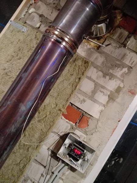

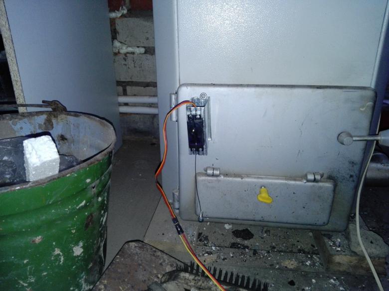

Итак занялся автоматизацией. Все в стадии разработки... Будет перенесено на одну плату после отладки.
Имеется:
1. Arduino UNO
2. Часы реального времени I2C
3. Энкодер
4. Дисплэй 4х20 I2C
5. Серва привод
6. Блок реле и пищялка
Вот что получилось:

Жду критики оптимизации и возможно новых функций...

Какая серва применена? Насколько хорошо с заслонкой поддувала управляется?
rik2000
rik2000 аватар
Зарегистрирован: 25.07.2015
Серва MG-996, заслонку тягает на ура.  Про угарный газ подумываю, хочу для начяла температуру трубы мерить и закрывать заслонку при привышении температуры 400С а то трубу жалко))) заказал модуль К пары, закажу и mq-7  попробую.... щяс добиваюсь правельного отображения остывания... чтоб вовремя дров подкинуть. Проблемма в качестве и типе топлива...

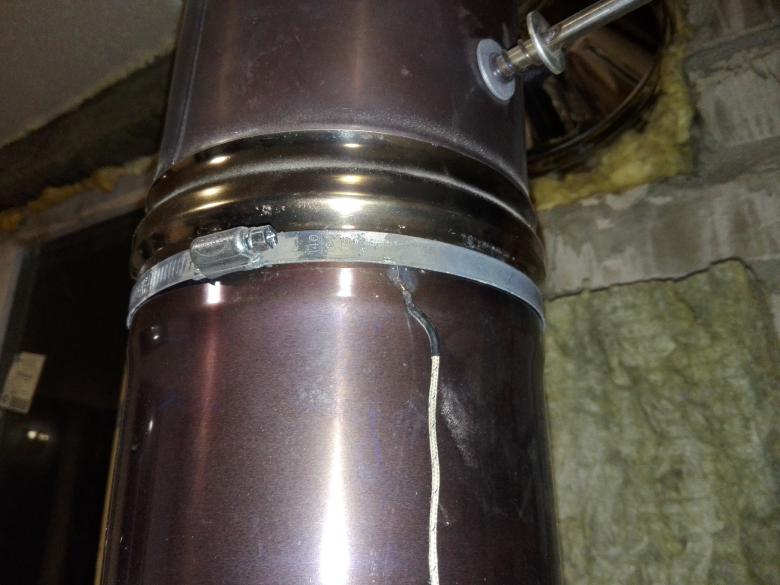

Про температуру дымохода я как-то не подумал. У самого котёл с дополнительными каналами, труба вряд ли больше 100-120 прогревается, по крайней мере краска на переходе в дымоход ещё заводская.
Надо бы что-то подобное сколхозить. Да только пока серва и дисплей приедут - зима закончится :))

Ну тут зависит в каком режиме котел использовать... максимум КПД получяешь при максимальном горении в начале растопки и потом в режиме тления... так в растопке если не контролировать то тепература при открытом подувале уползает за 500... дополнительный текмометр щя стоит...труба нержавейка 0.8 х 160 мощь котла 24Кв.
tekagi
tekagi аватар
Зарегистрирован: 07.10.2016
При такой моще тонкая нержавейка должна светиться XD .  Дымоход вообще больная тема, остановился на чёрной трубе d150 с толщиной стенки около 4 мм. Нержавейка дороговато, оцинковка сгорает за сезон-два в труху.
Интересно, можно ли состряпать датчик тяги? Особенно с учётом температур и зарастания дымохода всякой гадость.
rik2000
rik2000 аватар
Разработка есть на неделе опробую.... потом выложу... труба щя греется в принципе 110-240. На таких тепературах я думаю продержится долго... дли на дымохода 7 м. первые 3 чищу раз в 4 месяца... тяга очень хорошая... спичка тухнет даже не успев разгореться.... Какие нить есть предложения по модернизации скетча?
tekagi
