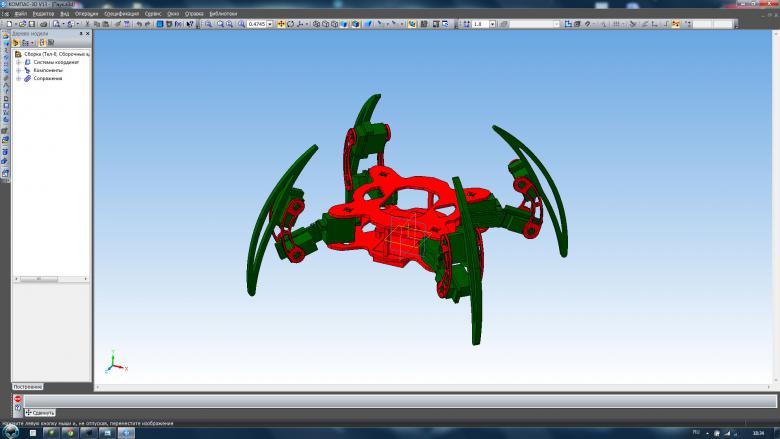

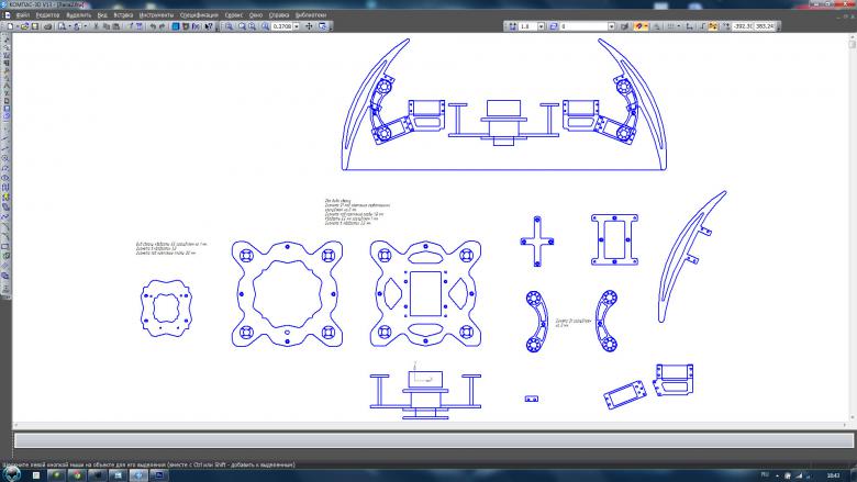

Год назад заинтересовался микроконтроллерами "arduino" и постройкой четырехногово робота-паука на Arduino Uno R3. Интерес возник после чтения различных статей, просмотра видео на портале youtube. Больше всего впечатлили роботы "PhantomX hexapod" и муравей "A-pod", которые переработал парень под ником Zenta (Коре Халворсен) . Первый его робот создан на сервомашинках "dynamixel AX-18" от компании "Robotis", а второй на сервомашинках "Hitec". Эти сервомашинки одни из дорогих. Создавать пробную модель, которую запланировал на базе этих машинок, мне будет не по силам. В качестве сервомашинок выбор пал на "Tunigy TGY-S9010" (13 кг.), заказал шилд dfrobot i/o expansio v 5.0, в дальнейшем будет установлен модуль bluetooth xbee, батарея 7,4v 5100mah, и SBEC на 20A сила тока при ходьбе будет скорее всего превышать 12А, поэтому заказал с запасом. После просмотра множества картинок и фото, я решил создать робота по своему дизайну. Сделал эскизы. Эти рисунки перенес в чертежи, делал в компасе, что то в солидворксе.
Чертежи -
После выполнения чертежей создал примерную 3d модель. Анимация получилась корявая видео выкладывать не буду.

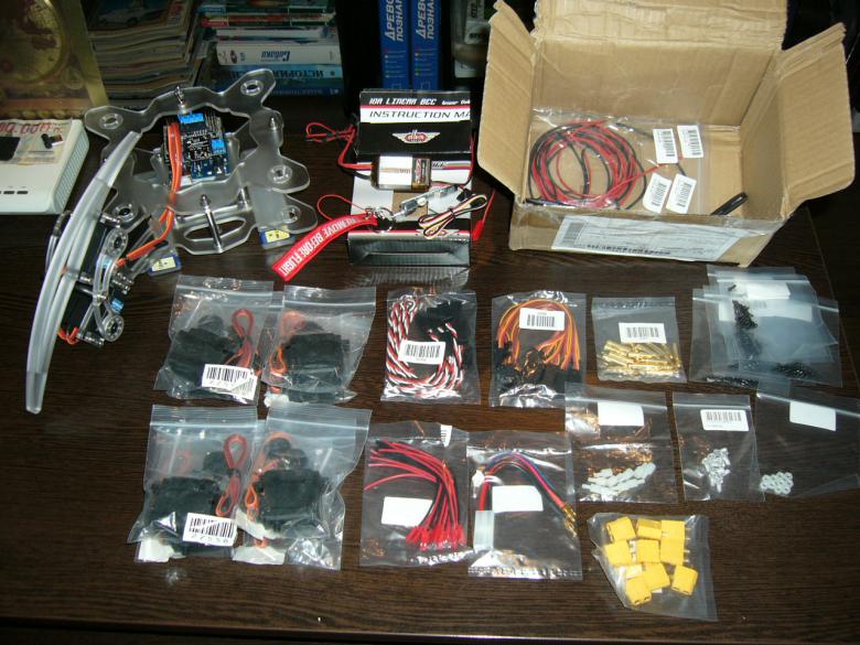

Запчасти на робота заказывал из Китая. Первая часть деталей пришла в течении 1,5 месяца, а последующие 2 посылки в общем пришли в течение 7 месяцев. Задержка в доставке была из-за сбоя в работе китайской фирмы и российской таможни. В углу слева на фото предварительная сборка робота.

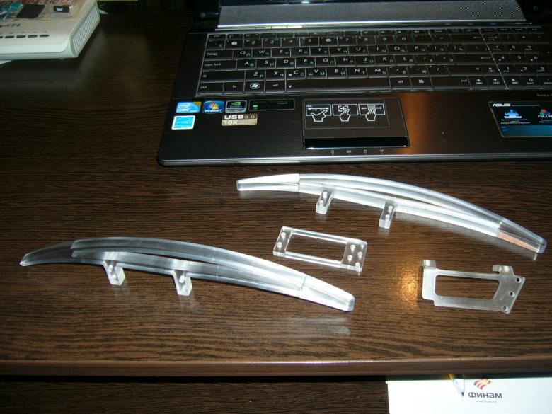

Пока ждал посылки из поднебесной, начал искать, где можно сделать лазерную резку. В качестве корпуса и соединения лапок выбрал оргстекло 4 мм, лапки акриловый лист 8 мм, так как площадь опоры будет больше. В фирме все детали обсчитали и озвучили огромную сумму. Нашел другую и заказал детали на фрезерном станке. После фрезеровки все детали обработал и отполировал в ручную.

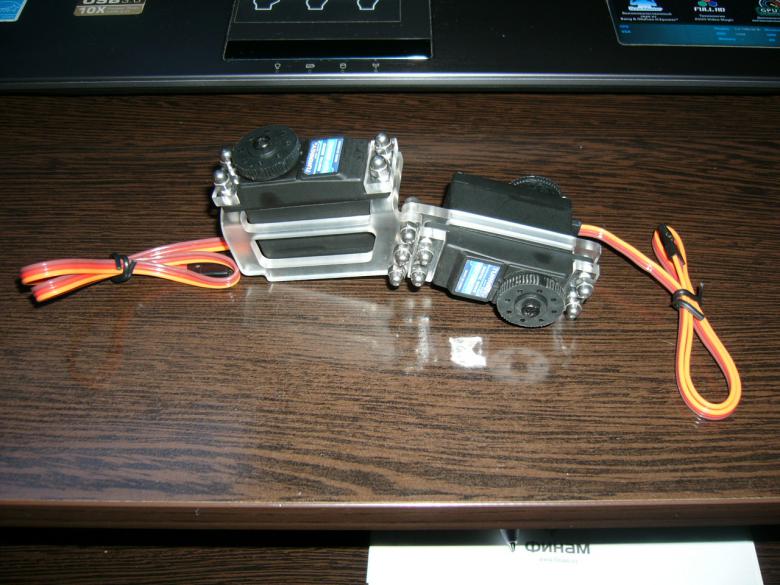

Постепенно доделывал детали и собирал робота. Болтики имбусы м3, гайки колпачковые все нержавейка. На фото подготовка к сборке соединения сервомашинки корпуса и бедра.

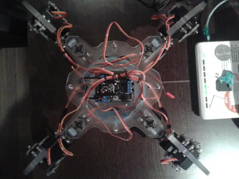

Вот так выглядит в собранном виде -

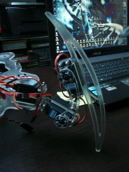

Полностью лапка паука. Болтики имбусы крепления м2

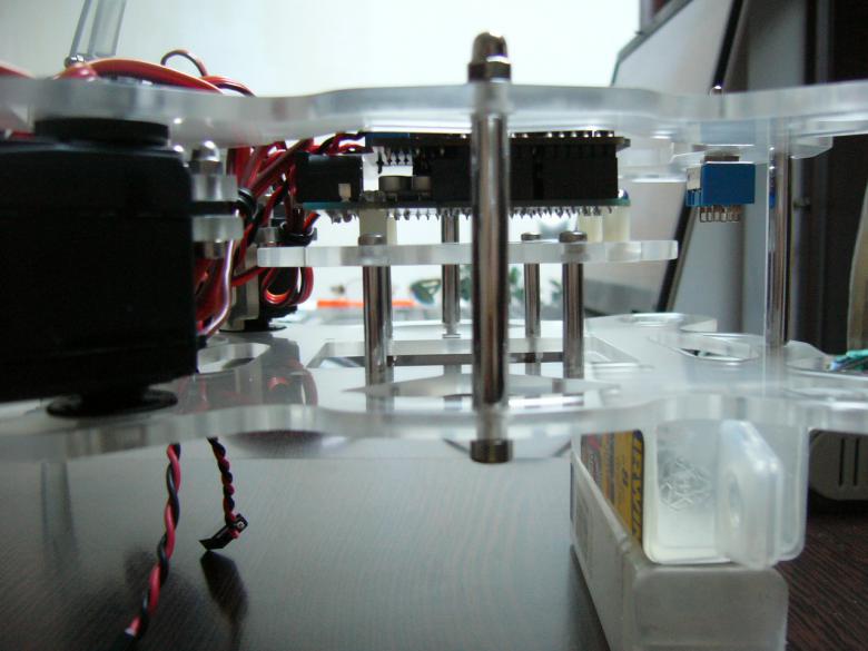

Корпус, соединения бедра и лапки укреплены. Все трубки из телевизионной антенны. Контроллер установлен на нейлоновых стойках и прикручен нейлоновыми винтами. Под контроллером будет установлен аккумулятор ниже sbec 20A. Получилось все компактно и доступно. Высота от пола до нижней части 4 см.

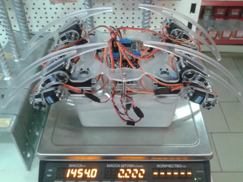

Планировал вес до 1,5 кг, но получилось с аккумулятором 1,6 кг. На фото ниже вес без акб.
Общий вид. В ходе сборки выявились два недостатка - 1. лапы скользят, 2. соединения под сервомашинкой корпуса отгибаются. Решение второго недостатка есть. буду с другой стороны сервомашинки на станке фрезеровать планки из оргстекла, и через трубку на винты крепить. По первому сомнения либо резину на винты, либо жидкой резиной заливать кончики.
Вид сверху.

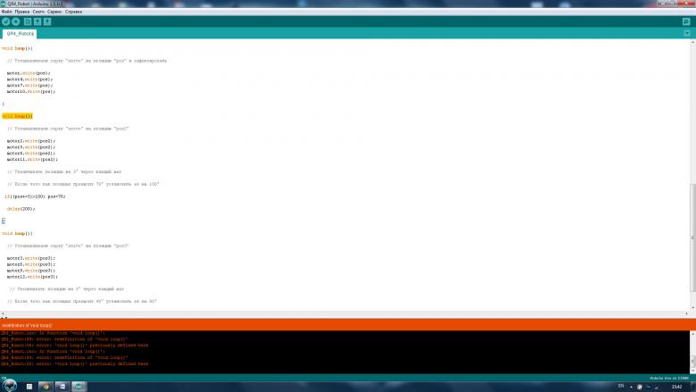

Почитал в этом посте http://arduino.ru/forum/obshchii/prezhde-chem-sprosit-pro-servomashinku-servo-posmotri-tut
как написать код на удержание сервы. Попробывал написать и загрузить, получилось, но держит одну машинку.
Посоветуйте как описать для 12 серво., что бы его поставить на ноги.
Спасибо.
В этом скетче пытаюсь описать движения «ЛЕЖАТЬ» - «ВСТАТЬ»:
Правильно ли я понимаю само действие.
1. Выставить сервомашики на позиции в градусах. Робот делает движение – «ВСТАТЬ» далее делаем паузу в секундах.
2. Начало действия - "ЛЕЖАТЬ" - сервомашинки, которые двигают лапки должны изменить градусы и не доходя корпуса сложиться. Пауза в милисекундах.
3. Сервомашики , которые двигают сами лапки должны приподняться над плоскостью на заданный угол. Пауза в секундах и выполняем обратное действие робот встает.
Что не так ? Помогите разобраться.
Картинка низкого разрешения невидно вааще.
лучше текст закопипасьте.

Мои поздравления автору - здорово сделан дизайн и круто что все сделано самим, ну и немного критики:
1. Робот не выглядит настолько большим, чтобы использовать конкретно эти достаточно мощные серводвигатели. ИМХО, вполне можно было обойтись и SG-90 или подобными. Сильно не ошибусь, если скажу что общий вес робота могли выиграть раза в 2 и вопрос недостаточной прочности деталек и креплений отпал бы "сам собой";
2. Зачем на каждую ногу по 3 сервы? При таком дизайне вполне достаточно 2-х. Третья, непосредственно на лапке интересна только для "понтов" - выполнения сложных программно и демонстрационных "танцев пауком" и только. Для хождения она избыточна. Это тоже кстати к вопросу веса и прочности креплений;
3. Использовать УНО или её аналоги для таких роботов - однозначно замыкать программные решения в области эмуляции ШИМ, что сразу же приводит или к необходимости использования библиотек эмуляции или к дополнительному программному геморою. ИМХО, правильнее было воспользоваться вариантом Мега2560 - 15 аппаратных ШИМ и всё становится значительно проще в части пррограммирования.
4. Дизайн требует доработки, поскольку провода от серв "болтаются" где попало .. можно предусмотреть на детальках "зацепки" для проводки проводов. Выглядит не достаточно аккуратно.
А так, в целом - респект. Очень хорошая работа и ещё раз мои поздравления, особенно если с программированием всё удалось и это явилось причиной пропадания автора (нет вопросов).
foks13, вот у вас тоже 12 серв, по 3шт на лапку .. подскажите - зачем по 3? Лапка движется в 2-х плоскостях: вправо-влево и вверх-вниз .. что дает третья серва "вверх-вниз"?
Предположу что это нужно для поднятия/опускания тушки робота. Иначе говоря может быть использовано для прыжка если скорости серв будет достаточно.
Ну .. вот как раз "танцы с бубном", пардон поднятия/упускания тушек я и видел в Сети .. не могу сказать что это "прыжок" .. для реального прыжка нужны иные скорости серв. совсем иные .. раз в 100 больше. :)
Считаем от корпуса,
первая - поворот , вторая - высота , третья - вынос ( дальность) шага. Итого, три плоскости движения (3D)
Третья - избыточна. Размер шага можно регулировать первыми двумя: углом поворота и высотой корпуса. Первым шаг регулируется "явно" - чем больше углы - тем "шире шаг", а вторым - в небольших пределах регулируется как раз "вынос" клешни от корпуса вместе с высотой корпуса. Заданный и фиксированный наклон ноги к полу независимо от положения второй сервы - делается параллелограмным механизмом - просто и дешево.
