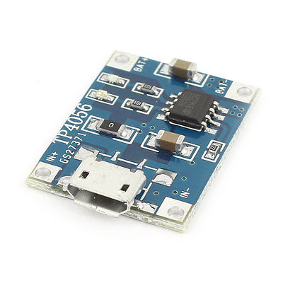

Решил попробовать работать с Ардуино ,в инструкции  5V Trinket microcontroller  подключен через Adafruit Pro Trinket LiIon/LiPoly Backpack Add-On к аккумулятору, получается ,что аккумулятор питает МК и  заряжается через usb порт микроконтроллера. Можно ли таким же образом питать  Arduino Nano и обязательно ли для этого использовать Pro Trinket LiIon/LiPoly Backpack Add-On. Или как  можно  осуществить тоже самое с ардуино нано?

купите плату зарядки литиевых акб за доллар, вот и все....

Пара нюансов.
Эти блочки поставляются с установленным током 1А, что может оказаться много как для аккумулятора, так и для USB (лечится заменой резистора - читаем даташит на микросхему).
При зарядке с работающим девайсом может произойти ситуация, когда она не сможет автоматически отключиться (порог 1/10 от заданного тока).

Лучше эту платку
https://ru.aliexpress.com/item/Free-Shipping-5V-1A-Micro-USB-18650-Lithi...
Цена 22р и защита от перегрузки. Брал там 10 штук, работают хорошо.

Andrey12, от нее толк если литий без защиты. Для тех же телефонных аккумуляторов уже излишество.
P/S а разве на них токовая есть защита?

Насколько я, понял из описания платы: есть защита то перезаряда, переразряда и КЗ.

ОК, про КЗ забыл. В голове настраиваемое токовое ограничение крутилось.
