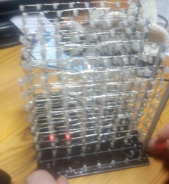

Спаял свой чёртов куб, запарился. Никому не советую в том магазине брать. Красные светодиоды - дерьмо, сдохли все запасные 15 штук ещё при пайке, я как выяснил - перегрева боятся. Зелёные и синие те ничего, пережили. Выводы у светодиодов короткие, 16мм, стандарт - 26-28мм. Когда собрал и потом по ютубу полазил - посравнивать, токо тогда заметил что мой куб в 2 раза меньше. Всё бы ничего, но видимость слоёв похуже - верхние загораживают нижних.
 Микруху китайскую выкинул, как и собирался запустил всё на Меге с двумя ULN2803. Софт не сложно в интернете найти, полно примеров. Много бестолковых, но для начала сойдут.
Буквы писать сейчас научил, содрал кусок кода у адафрута - GFX, выкинул всё лишнее и шрифт 8х8 подключил.
Делиться пока не буду, стадия обкатки идёт, да Вам и не к чему пока, "паяйте, Шура, паяйте" -);

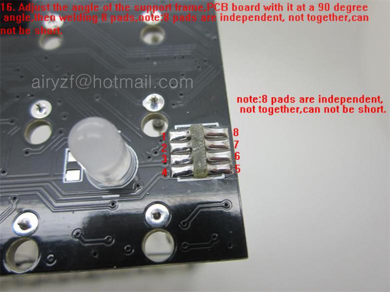

Изображение моей платы.  Может кто подкинет схему для ардуино?
wss
Зарегистрирован: 26.11.2016
wss
Вот это что - не понятно.
wss
кажется ,понял

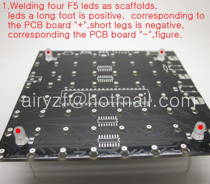

Всем привет. Думаю через неделю дособеру сей кубик. В придачу к нему идет файл Thumbs.db. Я так понимаю прошивка. Теперь вопросы. Какой прогой лучше смотреть прошивку(сам код)?  Где-то  прочитал в нете , что на данных микросхемах может быть защита от перезаписи. Такое бывает? . И самый главный  как считать прошивку, я имею ввиду подключение 2 -х usb-uartов и залить свою? В каком формате прошивка должна быть? Да и еще , заказал все-твки  2-й кубик под ардуину.

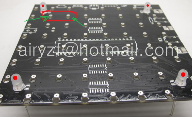

Поставил предпоследнюю матрицу и тут всплыл косяк. 2 минусовых контакта матрицы замыкаются. На фото  видно. Если звонить на "кроватке" МК STC15F2K60S2 , то 10 и 19 контакты замыкаются.  Пока мысль, кинуть перемычку прямо с ноги МК на ногу матрицы.  Вообщем нужен совет . Может у кого на таком микросхеме куб, брякнет эти контакты на плате?
