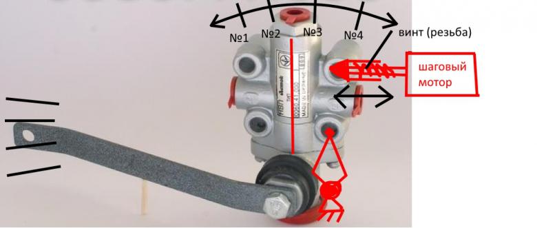

Puhlyaviy, надеюсь, вы не понял о "рычаг", рисунок понятнее будет, вот этого я хотел положений №1-4
Ты дурачек. Этот рычаг выставляется с точностью до миллиметра. Иначе кардан выламывает сам себя. И никакого смысла нет ставить на каждую подушку свой кран.
Пухлявый, если ты разобрался, что за кран собрался крутить этот товарищь и зачем, объясни нам. Только объясни технический аспект, объяснений что "ктототам дурак" или для понтов, эту часть можно упустить.
Про кардан смешно. Это для фуры дурак, я на самом деле собирать для минивэн, как обьяснить о железо Ардуначе о работы фуры? чтобы понять. Электроника дает микромилиметры (о чпу).
Цель на автомобиль для положения высоты кузова: низ на 3см-"спортивная", стандарт высота, выше на 3 см и макс высота для "бездорожья"
4 крана уровня пола на 4 подушки. Чтобы все 4 одинаково поднимали и отпускали.

Хорошо я дружусь с железом! знаю, как крепить надежно и герметично. Но как управляться положением (запрограммированными кнопакми № положения высоты)
Форум о пневмоподвеской давно уже изучаюсь, но нет такой моей идеи. Просто, надежно и недорого. Например, кран уровня пола стоит за 8,6$ а датчик высоты электронный за 80$, (обсуждать не нужно).
Задайся вопросом для каких целей была сделана пневмоподвеска. Это очень простой вопрос.
Я тебе даже подсказку дам. Груз! Угол между ведущим мостом и коробкой!
