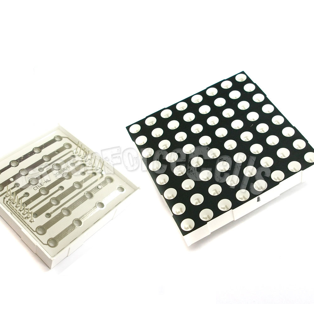

Разрабаотываю систему автоматичского подсчета времени для автомобильных соревнований, в частности для автослалома. Заезды парные, а занчит надо одновременно обрабатывать 2 результата. Примерную схему на макетке собрал, вроде работает как задумано. Время пока вывожу в Serial.print, т.к. 8 разрядные дисплеи еще не приехали.
Вместо светофора пока что диоды, в планах сделать их из таких вот штук:
В качестве створа использую инфракрасный барьер BM083 от Мастеркит.
Также в планах организовать беспроводную передачу данных на комьютер или планшет. Правда пока не знаю, на какой технологии беспроводной передачи остановиться. В соседней теме попросил помощи в этом вопросе, но пока что полная тишина.
Т.к. в программировании на Си подобных языках я не силен, прошу посмотреть на мое безобразие и указать на откровенные ошибки или вовзможности оптимизации кода.

Интересный проект. Хотелось бы повторить, если не против. Можно более подробно описать подключение?
Не против, но проект еще на стадии доработки, хотя основную свою функцию - отсчет времени, выполняет исправно. Сейчас заказал из китая 1000 штук двухцветных светодиодов и десяток мкросхем MX7219, чтобы сделать два горизонтальных табло, которые будут выступать в качестве светофора при старте, и отображать время прохождения на финише.
Схема подключения очень проста. От сигнальной ноги фотоприемника подаем сигнал на пин A0, тем самым измеряя уровень сигнала.
Чуть позже выложу переделнную программку и нарисую схему подключения ИК барьера и 7 сигментных дисплеев.
Хорошо, буду ждать!
Adeni, а вы не используете часы реального времени?
если машинки пришли на финиш с разницей по дистанции меньше корпуса машинки - как фотобарьер увидит отставшую машинку ? т.е. - её время прохождения трассы ?
Прошу прощения за долгое молчание, не было времени заниматься проектом.
1.Часы реального времени не использую, мне они пока ни к чему. Вот если развивать идею дальше, например для использования в Р3К или Р1К, тогда да, они нужны будут.
2. Этот фотобарьер рассчитан на одну машину. При парных заездах для каждого участника нужен свой створ. Для реализации парных заездов из одного створа нужна другая технология, например радиометки на каждую машину. Но насколько я знаю это не дешевое удовольствие. Дальнобойные RFID это моя мечта.
