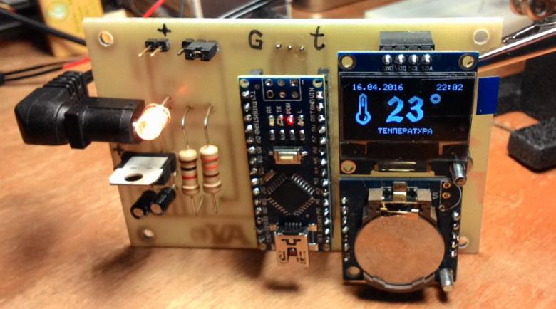

Реализую для души симпатичный проект часы+температура: ОLED дисплейчик, RTC и Dallas DS18B20. Задумал плату под это дело, нарисовал уже. Корпус будет тоже хендмейд. Сделаю, если кого заинтересует, выложу результат.  Сам проект с гиктаймса, наверняка многим известный:https://geektimes.ru/post/255556/.
Казалось бы, что может быть проще. Аффтар оставил архив с софтом, вся мат часть закуплена на ебэе. Повозился с удовольствием, всё работает. НО.
Dallas DS18B20 отказывался показывать температуру.На экране последовательно в случайном порядке появлялись цифры 1,3, 4. И всё. Сразу скажу, что с датчиком всё ОК - скетчи-примеры из библиотек на UNO (сам
проект на NANO) он прекрасно отрабатывал.  Кусок скетча в части Dallas-а:

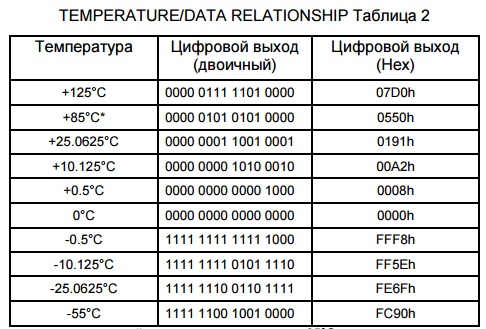

так что с долями градуса нужен:
float x= Temp / 16.0;
У вас чего датчик в морозилке показывает? Видима какую то жуткую жару или мороз. ))

Точно, идрит-пергидрит. А я смотрю в примерах вообще пишут DS18х20, ну и думаю, что разница непринципиальна. А сейчас увидел, что hex таблицы у них разные..

Так, прикольненько. Из-за внимательного dimax в скетче Vad33 теперь если поделить флоат на 2, а не на 16, получим вполне себе температуру вместо абракадабры:

В примере подменяю реальные данные, данными как должно быть из таблицы:
#include <OneWire.h>
OneWire ds(4);
Serial.print("T= ");
Serial.println(temp());
float temp() {
  byte data[2];
  ds.reset();
  ds.write(0xCC);
  ds.write(0x44);
  delay(150);
  ds.reset();
  ds.write(0xCC);
  ds.write(0xBE);
 // data[0] = ds.read();
 // data[1] = ds.read();
  data[0] = 0xff;          // Подменяем
  data[1] = 0xff;          // то что нужно
  int Temp = (data[1] << 8) + data[0];
  float x=Temp/2.0;
  return x;
T= -0.50

Смущает if ((data[1]&128) == 0){   //проверяем старший разряд
128 - 10000000b
 флаг S по даташиту устанавливается маской 11111xxxb в MSByte
IMHO правльнее будет
if (data[1]>>3) // если истина то отрицательная температура, если ложь то положительная]
причем отрицательная температура в двичной системе инвертированна
+25.0625°C- 0000 0001 1001 0001
 +10.125°C  0000 0000 1010 0010
+0.5°C         0000 0000 0000 1000
0°C               0000 0000 0000 0000
-0.5°C          1111 1111 1111 1000
-10.125°C    1111 1111 0101 1110
-25.0625°C  1111 1110 0110 1111
и разве tmp должна быть int8_t а не  int16_t
phantom74rus
Зарегистрирован: 08.04.2016
Это преобразование для DS18B20.
Флаг S с 11 по 15 биты. Недостаточно проверить только старший разряд разве?
S – знак температуры (0 – положительная температура, 1 – отрицательная) BIT15-BIT11, BIT10–BIT4 -  целая часть значения температуры, BIT3-BIT0 – дробная часть
В DS18B20 для представления отрицательной температуры используется дополнительный код.  Чтобы получить дополнительный код числа, нужно выполнить над числом поразрядную инверсию (~) и прибавить к результату единицу.
      tmp = ~tmp + 1;
И да, конечно uint16_t. Опечаточка, спасибо.

float dsconvertdata( byte *znak)
  byte celsius;
  int16_t raw = (data[1] << 8) | data[0];
  if ((data[1] & 128) == 0)
    *znak = 0; //температура положительлная
  } else
    *znak = 1; //температура отрицательная
    raw = ~raw + 1;
   raw = raw & ~7;  // 9 bit resolution
  //raw = raw & ~3; 10 bit res
celsius = byte(raw/16);
  return celsius;
SeaWanderer

SeaWanderer пишет:
Как здесь ранее заметил dimax, датчик мой - DS18S20, а скетчи я терзаю для DS18B20.
anatoliyrnd, для S пойдёт ?
У меня нет S но насколько я помню 0,1 байты у обоих датчиков это температура, а 8 байт это CRS , вот назначение других байтов разное. Но в нашем случае поидеи должно работать.
Только еденственное не float dsconvertdata а byte dsconvertdata , т.к. функция будет возвращать целое число температуры.

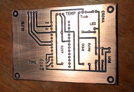

SeaWanderer
Зарегистрирован: 05.04.2016
Научился пилить оргстекло электролобзиком без сколов, освоил Layout, хлорное железо и ЛУТ. На удивление всё более менее красиво получается с первого раза.
В отличие от скетча на отриц.t.
Отдельно,  с выводом на serial,ваши предложения некоторые (пробовал не все) работают (скетч от Vad33 из записи №12 например). Когда вставляю в код Аффтора поделки с гиктаймса, - t=0, не считает гадина заокеанская хоть ты тресни. При этом структура сохраняется, компиляция проходится, ни на что не ругаемся, вкачиваемся в Nano, время показываем - t не показываем. Положит. температуру скетч автора показывает после моего первого изменения (Temp = Temp >> 1;) Буду дальше пилить скетчи, после того, как допилю и склею корпус. Благо до минусовых температур ещё есть полгода :)
