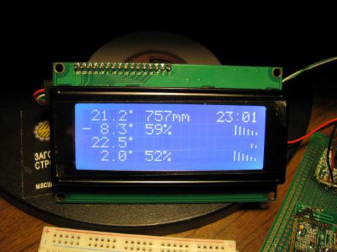

Полевые испытания созданного кода весьма порадовали. Видимость датчика выросла практически до уровня фирменной погодной станции, чего, в общем, и добивался.
к коду самого приёмника была дописана сама "погодная станция" - вывод на четырёхстрочный дисплей данных с датчиков (температура, влажность, состояние батареи). Также на дисплее в виде т.н."ёлочки" отображается время прихода данных. Чем дольше программа не получает пакет, тем короче "ёлочка". Если данных не было достаточно долго, информация от такого датчика стирается с экрана.
Если пришёл повреждённый пакет с неправильной контрольной суммой - к "елочке" дорисовывается лишняя "ветка", но данные не обновляются.

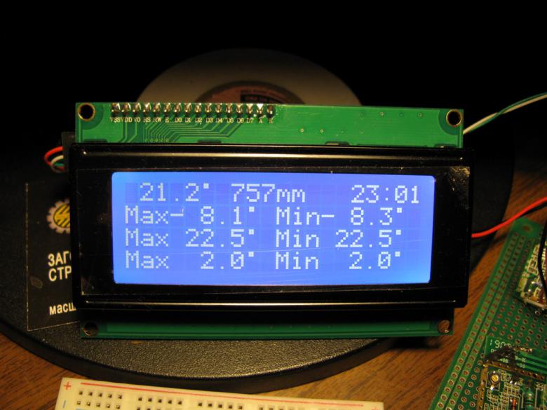

По нажатию на кнопку можно посмотреть экстремумы температуры за сегодня. Эта функция очень понравилась в фирменной погодной станции.
В Serial выводится вся информация о ходе расшифровки данных.
Дисплей и модуль часов подключены Ардуино по I2C, кнопка c подтягивающим резистором - к D3, а приемник - к D2. Данные барометра приходят на А0.
Внутренняя температура берётся с модуля часов. Признаться честно, это плохое решение. Во-первых, модуль в процессе работы нагревается на полтора-два градуса. Во-вторых, внутренний термометр выдаёт температуру с точностью до четверти градуса.
Ещё хочется отметить важный момент - качество питания станции. Использование импульсного источника питания снижает радиус приёма примерно в полтора раза. Лучше использовать трансформаторный адаптер или аккумулятор как минимум для питания самого приёмника.
Антенна приёмника - отрезок медного провода диаметром около 1мм и длиной 16см.
Модуль барометра Oregоn SR-BAR998HG - аналоговый, основан на датчике MPXM2102A.

if (!reciever_status) Serial.println("RECEIVING...");
lcd.setCursor(14, 0);
lcd.print(' ');
#if RTC_PRESENT == 1
lcd.print(Clock.getTimeStr(FORMAT_SHORT));
lcd.setCursor(17, 0);
if (showdots) lcd.print(char(7)); else lcd.print(' ');
lcd.setCursor(1, 0);
lcd.print(Clock.getTemp() - 1.5);//На 1.5 градуса убавим - нагревается за счёт светодиода
lcd.setCursor(5, 0);
lcd.print(char(0));
lcd.setCursor(3, 0);
lcd.print(char(6));
//Барометр////////
//float bar=491 + analogRead(0) * 0.5833; //мБар
float bar=387 + analogRead(0) * 0.4167; //ммртст
if (bar_old == 0) bar_old = bar; //первое измерение
if ((millis() - timer_marklong) > 10000000) {
if (bar_old-bar > 5) {
lcd.setCursor(12, 0);
lcd.print("--");
if (bar_old-bar > 1) {
lcd.print('-');
if (bar_old-bar < -1) {
lcd.print('+');
if (bar_old-bar < -5) {
lcd.print("++");
if (bar_old-bar < 2 && bar_old-bar > -2) {
lcd.print(" ");
bar_old = bar;
timer_marklong = millis();
lcd.setCursor(7, 0);
lcd.print(bar, 0);
lcd.print("mm");
#endif
reciever_status = 1;
reciever_ctrl = 0;
if(DISPLAY_MODE == 1){
//Вывод на экран полученных данных//////////////////////////////////////////////////
for (int f = 1; f < 4; f++) {
if (r_isreceived[f]) {
if (true) {
dysplay_tmp(0, f, r_tmp);
lcd.print(" ");
if (r_type[f]==THGN132) {
lcd.print(r_hmdty[f]);
lcd.print("% ");
else lcd.print(" ");
if (!r_bat[f]) lcd.print(char(4)); else lcd.print(' ');
lcd.print(" ");
//lcd.setCursor(17, f);
//lcd.print(" ");
//lcd.setCursor(16, f);
//lcd.print(" ");
if(!r_crc[f]){
lcd.print(char(5));
//Запись на экран времени прихода пакетов/////////////////////
for( int i=1; i < 4; i++ ){
lcd.setCursor(17, i);
unsigned long cdelay = (millis() - rcv_time[i]) / 60000;
if (cdelay< LOST1) {
lcd.print(char(3));
lcd.print(char(2));
lcd.print(char(1));
if (cdelay >= LOST1 && cdelay < LOST2) {
lcd.print(' ');
lcd.print(char(2));
lcd.print(char(1));
if (cdelay >= LOST2 && cdelay < LOST3) {
lcd.print(' ');
lcd.print(' ');
lcd.print(char(1));
if (cdelay >= LOST3) lcd.print(" ");
if (cdelay > LOST4) {
lcd.setCursor(0, i);
for (byte zzz = 0; zzz < 19; zzz++) lcd.print(' ');
if(DISPLAY_MODE == 2){
lcd.setCursor(0, f);
lcd.print("Max");
lcd.setCursor(10, f);
lcd.print("Min");
dysplay_tmp(3, f, r_tmp_max);
dysplay_tmp(13, f, r_tmp_min);
