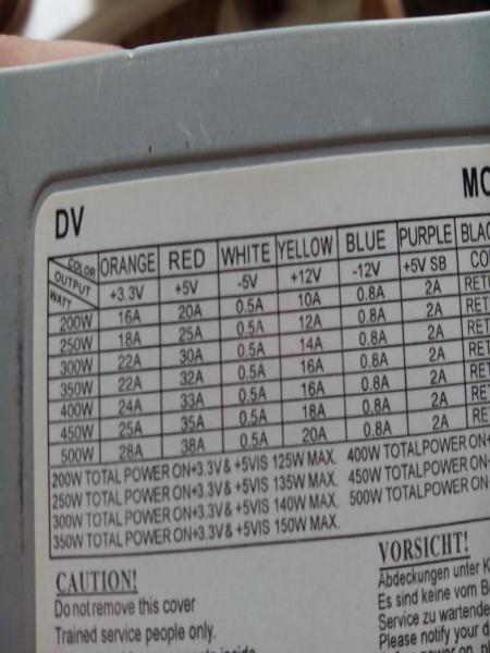

Logik, ATX БП в качестве основы не подходит? Мощи полно, методика переделки сто раз описана..
Можно и без переделки. STEP-UP к нему по линии 12в и любые напряжения с минимумом усилий.
А я сейчас так и живу :) Дома старый, но живой АТХ, с перемычкой в секретном месте длинного разема... Надоело, не комфортно, напряжение не порегулируеш, ток не задаш. Да и не так то у него мощи много, когда начинаеш, к примеру с него +7В извлекать. Появляется мысль прилепить к нему какой регулятор. А дальнейшие рассуждения приводят к изложеному в теме. В общем хочется иметь удобную вещ, не дорого, и чтоб работы по созданию было не много (програмирование в счет работы не включаю), и потенциал для развития присутствовал :D В общем сказку сделать былью. И вроде вырисовывается не плохо. Только страшновато ардуинку в обратную связь засовывать. Подумаю еще пару дней, потом блоки закажу.
Что значит "не так много" ? Я вот сейчас рассматриваю древний ATX на 300 ватт, так по линии 5 вольт у него заявлены 30 ампер, а по линии 12 вольт 15 ампер. Для электродуговой плавки металла это действительно совершенно смешные цифры, но для любительского БП такой мощи просто за глаза. Подоткнув к нему повышайку, можно будет ампера четыре снимать на 36 вольтах при необходимости.
Зависит от того, как эта обратная связь будет организована. Если при отказе ардуины блок будет иметь возможность пойти в разнос, то такое решение никак нельзя признать удачным. Как один из возможных вариантов, можно рассмотреть схему, где полный вольтаж блока разбит на некие диапазоны так, что внутри каждого ардуина будет регулировать напряжение, но пересечь границы этих диапазонов ему не удастся при всем желании.
В принципе, любительских блоков на атмегах есть в интернете, т.ч. можно посмотреть, что делали люди уже прошедшие этот путь.
У меня это выглядит так
Каналы +3.3 +5 и +12 по току без вопросов, если производитель соврал умерено. Но если интересует 24В то прийдется задействовать канал -12В а он слабенький. Или повышайку ставить. А когда 7В надо то его между +12 и +5 снимают, при этом +5 работает в режиме потребления (что очень не гуд если не БА-БАХ) или с доп. нагрузкой. А если надо 2.5В - ещё понижайку прилепить? Без нормальной регулировки не удобно. Мне этот гемор надоел.

Глубокую переделку видел в инете, в основном "соплюшники". Надежность после таких вмешательств сомнительна. Самое адекватное - выкинуть все каналы кроме +12, с него снимать по максимуму 24В которые далее на регулятор. Так это все почти тоже что и предлагаю, только напряжение до 20-22 вольт и дешевле немного. Некоторые делают с атмегами для регулировк и индикации. Те же проблемы светят, плюс много работы паяльником, плюс платы для индикации. Выиграш в пару баксов обернется работой на пару недель. Ну вот пример похожий http://radiokot.ru/circuit/power/supply/19/. Но регулятор построен на контролере БП АТХ и ОУ с обвязками. Сигнал обратной связи через атмегу и двухкаскадный RC фильтр и повторител на ОУ. И куча дополнительных цепей. Проще 5$ отдать и взять готовый регулятор с ними и индикацией . Но про повторители после RC фильтра надо подумать, посчитать.
Этот вопрос я уже разбирал в теме про паяльную станцию. Там не канал слабенький, а диоды стоят 1n4001, которые до 1А. Если два таких диода вытряхнуть и воткнуть мощный сдвоенный шотки на их место, то оба канала (+12в и -12в) становятся абсолютно симметричными. Правда, это будет справедливо, если ушлые китайцы не додумались половину вторичной обмотки намотать более тонким проводом. С них станется.

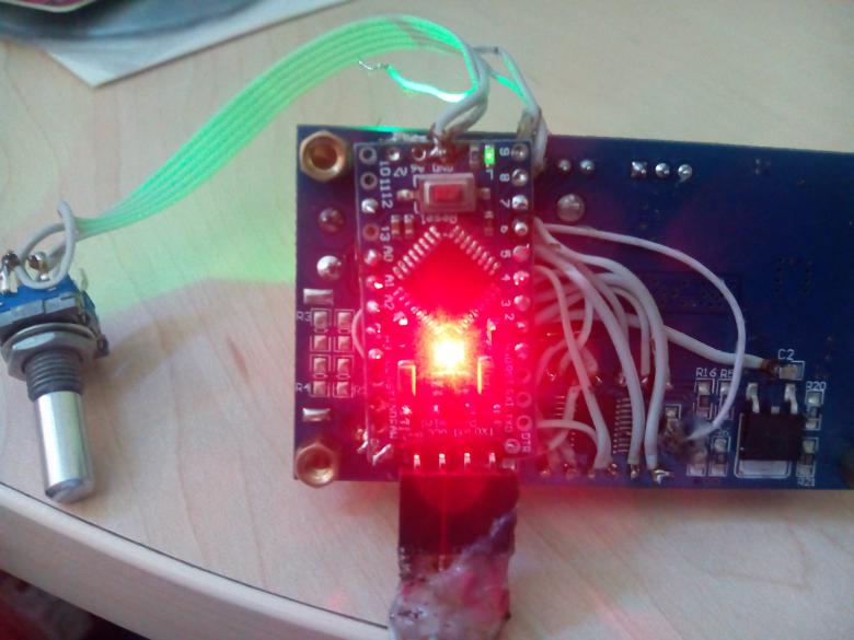

Приехал регулятор. Месяц на почте валялся, извещение потерялось. Работает в общем. На полную не нагружал. Качество - детали на допустимом минимуме, плата и пайка нормальная. Подробный осмотр показал наличие регулятора xl4015-это улучшенный, более современный и умощненный аналог LM2596 с КПД порядка 95%, измеритель на микроконтроллере STM8S003F3 с cобственным стабилизатором на LM317, ОУ в цепях регулировки LM358. Короче без сюрпризов.
Теперь попробую поуравлять всем этим через ардуино. Подключаю выводы ардуино паралельно выводам STM8S003F3, подключенным к кнопкам и светодиодам (7-сегментным cl3641ah и прочими, если возможно), ресет STM8S003F3 завожу на вывод ардуино. Когда ардуино собирается "владееть" индикаторами он удерживает STM8S003F3 ресетом и сам выводит на них требуемое. Перед снятием ресета пины к светодиодам переводим на ввод, возможно попробую определять, что там выводит STM8S003F3, хотя это и не обязательно. Кнопки подаются на оба контроллера и обрабатываются у STM8S003F3 штатно, у ардуино, понятно как запрограммирую (логика их использования ещё не продумана). Енкодер заведен только на ардуино (о работе с ним здесь - http://arduino.ru/forum/apparatnye-voprosy/ispolzuem-enkoder?page=2), аналоговые выходы ардуино - на входы ОУ вместо потенциометров (тут не все понятно, т.к. нет точной схемы).
Жду конструктивной критики.

Изучил плату регулятора с тестером и "мелкоскопом". Китайцы, они такие китайцы, неприятно удивили. Семисегментный индикатор подключен напрямую, без токоограничительных резисторов, к контролеру. Что стробы, что сегменты - одинаково. Судя по описанию, индикатор тоже без резисторов. Контролер воще дохляк, максимальный ток в ножку 20мА. Померил сигнал, стробы (активный 0) в состоянии нуля ниже 2,5В не падают 8)) Ардуино видит их как постоянная единица. Отакое от искуство схемотехники!
Прийдется вводить аналогово, ситуация терпит.

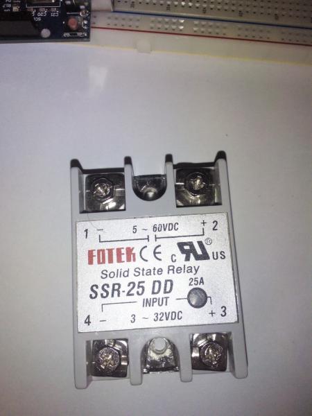

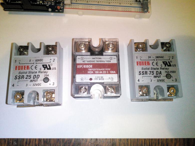

Это твердотельное реле. Предистория такова: китаец по ошибке выслал партию не те что заказывали. Нам нужны только такие 2, которые справа. Ну и начал я искать применение. Оказалось, что можно применить только в автомобиле вместо обычных. И случайно подал напряжение на вход вместо 12 вольта 2. Лампа горела впол-накала. Вот и подумалось примудрить сопротивление переменное. Подобрал на 22к. Работает как регулятор. Проверил на печке в машине. А когда появилось ардуино еще проще стало. Шим на вход а выход плавно коммутирует. Хочу заметить, работает так только SSR-25 DD. Именно последняя буква должна быть D!!!. Другие (которые справа) так не работают. Вот ссылка: http://ru.aliexpress.com/item/1pcs-Soild-State-Relay-SSR-25-DD-DC-DC-25A-3-32VDC-5-60VDC/1984701350.html
Извините за оформление. Не получается толком.
Получается что-то типа...
прикольно. твердотельное рэле называют регулятором)))
Ага. Прикольно. А что такое "рэле"? . Про реле слышал... А вот про "РЭЛЕ" - никогда. Вот надо и написать китайцам - почему одно реле и работает как реле, а другое работать может как регулятор. Адрес дать куда писать?
да хоть реле)) сути не меняет. это не регулятор
Меняет. Регулирует на "ура". А раз выполняет функцию регулировки, а не просто вкл-выкл, то это регулятор. Поэтому и суть меняется. А то что китайцы этикетку Relay повесили, а внутрь фиг знает что воткнули...Так это к ним. Спасибо им за это. И лучше, если будут комментарии по сути. Жду конструктивной критики.
Chas, у нас форум не очень толерантный к извращениям. Что вы хотите посоветовать форумчанам, подавать шим с размахом амплитуды 60 вольт вместо постоянного напряжения?

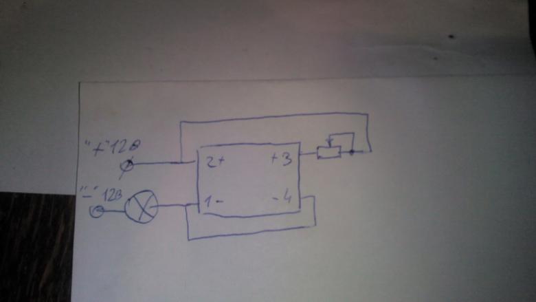

Нет. Подается шим 5 вольт на input 3 и 4 вывода так называемого "реле". Соответственно по полярности. А на 1 и 2 вывод "реле" подключается замкнутая цепь из блока питания и нагрузки. Можно использовать комп. блок питания. Только проверил. Есть нюанс. Чтобы получить полноценные 12 вольт, наружный блок питания должен выдать ровно 14 вольт. Т.е. получится регулировка от 0 до 12в. Подключите наружное питание на 30 вольт-получите примерно от 0 до 28 вольт. Как то так... В Китае есть такие же "реле" даже до 100 вольт (у меня до 60. см. фото). Можно спокойно подключать до 100 вольт наружный блок питания до 25 ампер. И получать регулировку до 100 вольт. (Поэтому и просил гуру по скайпу, чтобы объяснить)
Интересно, какая связь между лабораторным источником питания и твердотельным реле?
Этак щас автомат Калашникова за регулятор атмосферы в коллективе будем выдавать.
Нуу....Если его выпустят китайцы, то этот "калашников" еще и давление в шинах будет автоматически качать. Хотя надпись гарантирована- АК. Или Solid State Relay.
Chas, хватит уже, не вводите в заблуждение неокрепшие умы. Если вы не видите разницы между шим и постоянным током, то как говорится медицина бессильна. Подайте с БП хотя бы 12 вольт, настройте ваш регулятор на 5 вольт, и подайте выход на клемму +5v арудино. После того, как из неё выйдет волшебный дым ваше очарование от чудо-регулятора на SSD скорее всего пройдёт.

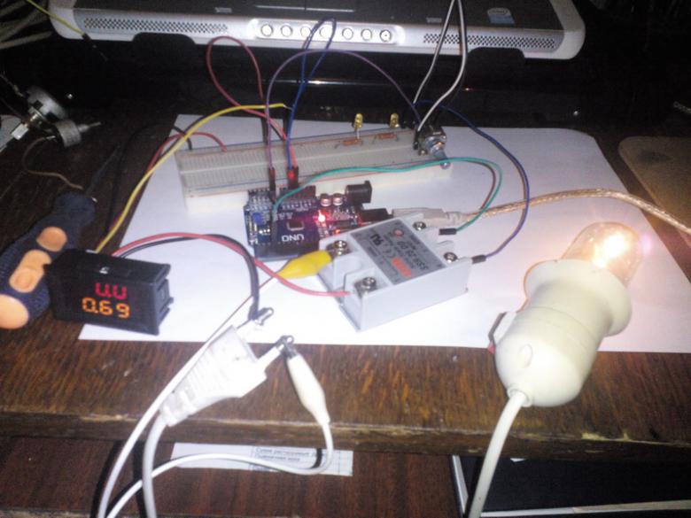

Я согласен, что питать ардуино таким нельзя . Но и такой (ток в несколько ампер) в ардуино не протекает. Зато класное зарядное получается.
теоретически возможно что это реле на полевиках собрано, но падение 2В говорит что это симистор
Скорее все таки транзюки. Симистор на постоянке стремно работает.
ага. но если такое падение значит биполярники стоят. не знаю все так как показалось Chas, но как по мне лучше транзистор для таких целей поставить
Судя по 2 вольтам поданного управляющего напряжения, ТС получил обычный стабилизатор, а на нормальных нагрузках, получит чудесный утюг.
Причём с таким большим падением напряжения что бы коммутировать ток 25 ампер потребуется огромный радиатор. И ещё он довольно медленный, ардуиновские 490Гц -это скорее всего пототолок скорости коммутации. Дашь чуть больше частоту -шим превратится в пилу, и управляющий транзистор примет на себя дозу тепла, не совместимую с жизнью :)
Вот все и выяснилось. Когда работает шим ардуино, все ок. Даже при 5 амперах. Ничего абсолютно не греется. А вот по этой схеме происходит нагрев SSR градусов 50 при токе в 1 ампер (среднее положение потенциометра).

А я тем временем сделал следующее:
1. Запаял ардуину микро верхом на регулятор. Годится.
2. Запаял ресет ихнего контроллера к ардуине. Пайка очень тонкая, прямо к выводу! Получилось включать и отключать индикацию с программы ардуино. Сейчас выглядит так.
3. Распаял семисегментный индикатор. Как настоящий китаец, без токоограничительных резисторов. Для проверки организовал считывание показаний с индикатора в ардуино. Работает не стабильно, но не отлаживаю, т.к. не уверен что затребовано будет в проекте.
4. Организовал вывод из ардуино на индикатор (разумеется удерживая в сбросе его контроллер). Яркость сделал менше чем у родного, получилось хороше.
5. Подключил енкодер. Теперь вращая энкодер можна установить на индикаторе нужную цифру, а через пару секунд индикатор переключается на родной контроллер и будет отображать информацию по текущему режиму.
Теперь можна выкинуть "родные" подстроечники и завести сигналы с ардуино. В цепи регулировки тока все вроде нормально вырисовывается. В цепи напряжения все намного неприятней. К тому же есть вопрос с недостаточноймалой точностью ШИМ для регулировки тока и напряжения. В общем проект движется, не смотря на отличную погоду.
