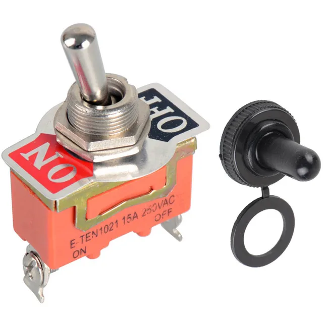

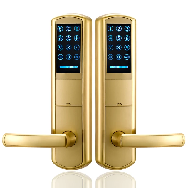

Берёте ящик, на него ставите вот такой замок
а внутри ящика вот такой девайс
который и включает Ваш PIC
Всё, пин-код требуется и на включение, и на выключение - полный профит!
