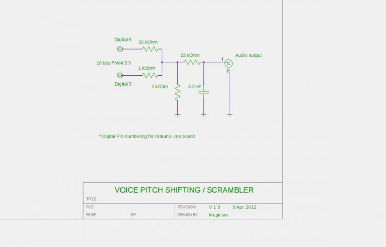

MagicianT
Зарегистрирован: 03.10.2015
Пробуйте, проэкт 4-х летней давности, может и не работать. Прямое и обратное преобразование Фурье на ардуино УНО - атмега328. Там поменять надо const prog_int16_t на const int16_t, может и ещё чего, мне сейчас не до него, в коде есть комманд лайн интерфейс, смотрите чего печатает.
Тембр голоса меняется сдвигом частотного спектра вверх, голос становится моложе, как пластинку 33 прокрутить на 45, если кто помнит.
Правильно подключть микрофон, кажется аналог 0, аудио выход требует услилителя, я когда проверял использовал обычные колонки для компа с питанием от ЮСБ.
https://cloud.mail.ru/public/2CKM/eN6BAd1vy
