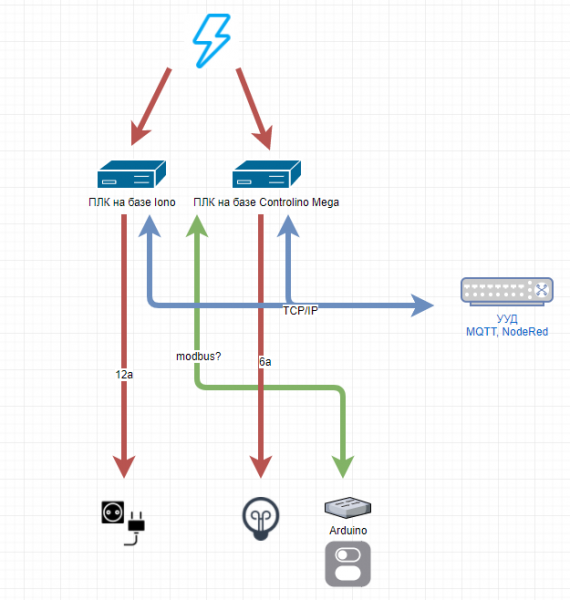

День добрый,
Хочется собрать немного умного дома, но есть много вопросов :)
В роли ПЛК планирую взять Controllino Mega или Iono. Хочется видеть базовую автоматизацию электрики на уровне ПЛК, а не самодеятельности ( ибо электрик из меня ооочень фиговый, забегая вперед - электрику допроектируют и проведут люди более одаренные, чем я))
По насущным задачам :
1. Управление светом ( прям классика жанра )
2. Управление розетками ( да нужно )
Итого светом по факту должен управлять независимый ни от кого ПЛК, а вот доп. автоматизацию он и все остальные участники зоопарка уже поглощают от MQTT сервера, саму же автоматизацию рулит NodeRed или OpenHab 2 - это уже не так существенно. Первый симпотичный, второй, судя по отзывам, надежнее.
Примерная схема с обоими ПЛК.
Вот тут начинаются мои головняки от неопытности, а именно :
1. Какую шину лучше использовать от выключателей до ПЛК? Modbus rtu? tcp/ip? ( не mqtt т.к. это испортит концепцию "изолированности" электроснабжения от автоматики, да и mqtt это уже сервер, а это уже не так отказоустойчиво ). Modbus не может "проваливатся" в случае кратковременного нажатия скажем ( возможно спросил какую-то дичь, прошу понять и обнять )
2. Как ( на пальцах, на кофейной гуще, а лучше на примере ) лучше реализовать последющую связку шина<->ПЛК<->MQTT?
3. Поставить два ПЛК (как на схеме) или вывести розетки на контакторы и рулить с одного ПЛК? Два на схеме т.к. потребление розеток будет >6a, а Controllino ( который мне симпатичен по религиозным причинам ) более 6а не тянет, по этому идет он рулить светом.
4. Есть ли примеры переключателей и примеры реализации подобного? Например возьму я такой Шнайдеровскую Юнику ( а-ля https://www.schneider-electric.ru/ru/product-range/1268-unica/?N=3431013887&Nr=AND%28product.siteId%3A1500005%2CP_visibility%3A1%2COR%28product.catalogId%3Acatalog80009%29%29#tabs ), приколхозю к ней ардуину и....
5. Кто какие диммеры ставил?

Нет, это не "УД" - это то, что я не могу для себя определить. С остальным проще, выработав общую концепцию взаимодействия навесить остальное не проблема.
p.p.s.
По все тем же религиозным причинам не смотрю в сторону радио вообще, только тёплые аналоговые провода)
