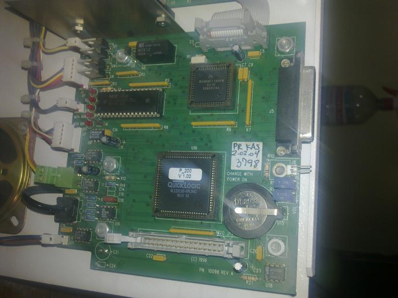

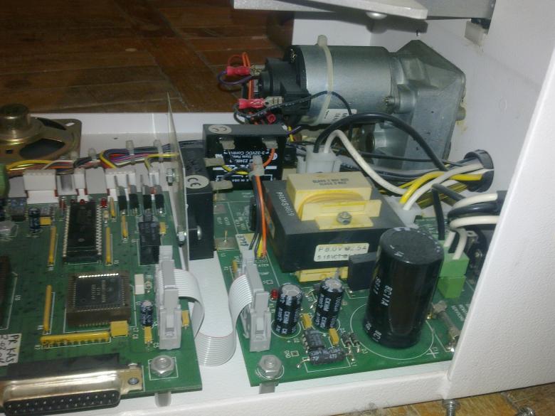

коротко о проблеме- на зубопротезной печке умерла прошивка( была запитана от батарейки)
в печке есть нагревательный елемент, термопара ШД и еще пара датчиков
Апарат производит обжиг по заданому графику температуры и по времени
Возможно ли блок управления сделать по-новой на Arduino контролере ?
Спасибо

Судя по надписи на плате ("менять батарейку только с питанием") и по дате на бумажке (04 год) - это как раз тот самый случай.
Возможно.
Прошивка была записана в микросхему с енергозависимой памятью- батарейка сдохла память обнулилась
Сделано для того чтобы каждые 5 ( или скоко там срок службы батарейки) лет пользователь выплачивал краглую суму производителю за ТО
Ну и наверно что бы если все-таки она обнулилась вы должны заплатить еще больше денег за замену платы

Начните с того, что опишите все исполнительные устройства. Нагреватели, вентиляторы, индикаторы, моторы, кнопки, переключатели, подстроечники и т.д. Потом напишите, что хотите получить. Не обязательно повторять алгоритм бывшего устройства - напишите, что вам хотелось бы иметь.

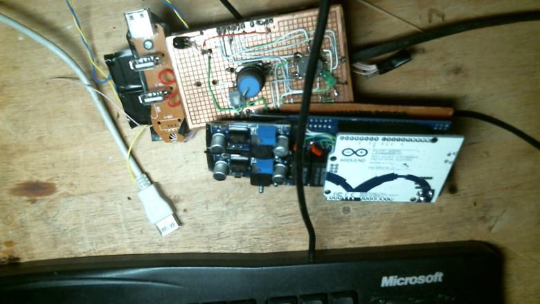

Уважаемый форумчане выкладываю апдейты с инфой по мере продвижения
итак - создал ел. схемы изделия ( правде еще без 100 % прозвонки) и блок схему действий апаратной части во время исполнения програмы.
http://dropmefiles.com/k7U12
Схемы рисовал програмой Splan70 http://radiostorage.net/uploads/File/splan70.zip
там кстати есть экспорт графики)

1 arduino uno
2 травим втыкаем под мелкие транзисторы оптопарки щиток подлиньше
3 втыкаем LCD1602 shield
4 питаем каким нибудь мелкимм вторичным питателями от родного трансформатора
5 изучаем слово PROGMEM (встроенная ППЗУ-шка в Atmega328) если microSD не хотим
6 изучаем пример fadding PWM ШИМ для плавностей
7 изучаем слово millis чтобы периодически опрашивать вашы графики в PROGMEM
8 изучаем синтаксис писания подпрограмм
9 ни в коем случае не выкидываем вашу зеленую плату она будет щитком последней инстанции там все ключи уже согласованы и мы разрезая дорожки к ими будем рулить и от туда сами питаться
типа что-то вроде такого слоенного пирожка из щитков (тут вместо рыжего второго длинного щитка вам LCD с кнопками воткнуть надо у меня чудо-енкодеры и чудо много позиционные джоПстики)

на етих микросхемах нет флеш памяти - показывал спецу
вся память это енергозависимый Озу
производетедь озвучил сумму в 1.5 т евро за замену платы
хочу ему ответку кинуть , ну и для общего развития так сказать
Флеш разумеется нет. В те годы это не было популярным решением. там обычный вариант c основной программов в ПЗУ, которое, скорее всего, встроенно в контроллер. Кто есть кто пока не понятно, на фотке ни каких маркировок МС не видно, кроме квик логика, но и там частично заклеено, кстати, прошивка скорее всего именно там, судя по версии указанной на наклейке...
А 1.5К евро для замены такого рода платы это еще не самое бессовестное предложение, уж поверь ))
Некоторые смело просят вдвое больше и за более простое устройство (для "лечения" которого требовалось всего лишь заменить 15 рублевый конденсатор).
выложите маркировку микросхем, на фото плохо видно.
не обязательно на плате быть отдельным модулям памяти, флеш может быть частью микроконтроллера, как например в самой ардуине.
ВОТ MC68HC11A0FN D431000ACZ QL12X16B-XPL84C
заглянем в даташит?
M68HC11 CPU
и как Вы себе представляете взвомодействие этих компонентов?может подключить к COM порту -вдруг там что -то осталось? да и поможет ли это??
Взаимодействие ровно как и должно быть, вся древняя электроника работает примерно так же. впрочем и современная ушла не далеко. лишь появились Флеш, совсем умные датчики и тп.
MC68 - однокристалка с записанной его ПЗУ основной программой управления всей печкой. работает она самостоятельно и умеет обслуживать датчики и нагреватель, держать требуемые параметры и внимательно наблюдать за временем(часы в нее встроены) но информации о том что именно и как вам нужно обрабатывать в основной программе нет. для этого предусмотрено внешнее ОЗУ в котором необходимо разместить данные о требуемом процессе. это значения температур, и время и скорость нагрева, время выдержки при заданной температуре, время и скорость охлаждения и все такое.
Вот только внешнее ОЗУ, а оно тут статического типа и с микромощным потреблением при хранении данных, у вас видимо потеряло всю информацию благодаря севшей батарее(хотя я лично не верю в такую зависимость, скорее всего ОЗУ должно загружаться при выборе программы обработки если есть таковая возможность). Главное по причине отключения батареи слетела установка часов встроенных в ЦПУ. Подозреваю что, пока не установите правильное время в часах, контроллер даже пытаться не станет что то делать еще, определенно это условие должно быть заложено в основной програме.
А хитрая микросхема Qlogic установлена скорее всего с единственной целью. Для адресации всей древней периферии не имеющей возможности самостоятельно понять к кому же обращается процессор. ЦПУ выставляет адрес устройства, а Qlogic его запросто понимает и подает запрос на соответствующее адресу устройство. Сейчас без этого монстра можно обходиться легко, а в те стародавние времена это было бы слишком дорого.
