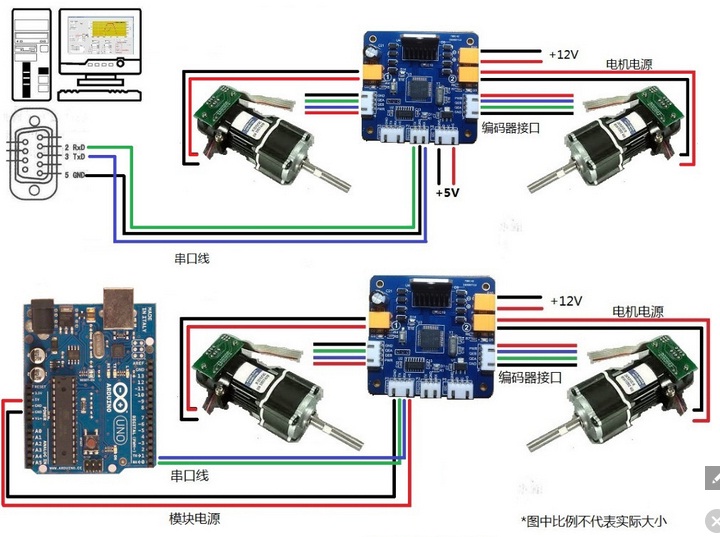

А может сразу взять по взрослому за 100-о американски бумажки систему управльения леерами шкотами шмотами на катерах лодках внятные сервы с редукторами драйверами и рулить по UART по взрослому
Рабочее напряжение: 12 В
Выгружен скорость: 8100 об./мин. (поворот в минуту)
После медленной скорости: 120 об./мин. (поворот в минуту)
Прямой путь: 30 мм
Длина двигателя: мм
Общая длина: 85 мм
Диаметр вала: 6 мм
Длина вала: 35 мм
Выходная мощность: 17 Вт
Крутящий момент: большой крутящий момент (1.72 нм)
Ток в режиме ожидания: 75 мА
Кабина ток: 1400 мА
Коробка передач: все металлические точность планеты редуктор
Медленно вниз, чем: 64: 1
Кодер: Фотоэлектрические
Его выход: AB двойного пути выхода
Каждый коленях импульса: 12 КПП
http://ru.aliexpress.com/item/Free-shipping-Germany-Faulhaber-coreless-motor-2342-L012CR-12V-120rpm-with-encoder-and-gearbox-cable-line/598649968.html
8 американских бумажки за пучек DC encoder worm за мелочь пузатую

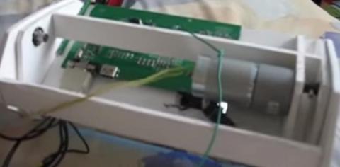

В настоящий момент реализовал только это. Освоение Ардуино снуля. Поэтому медленно.
хорошее начало
как определять собираешься что экран в крайних положениях? ик щелевые датчики? увеличение потребляемого тока? концевые выключатели?
хорошее начало
ураааа серводвигатель заработал :) и причем по кнопочке :)
