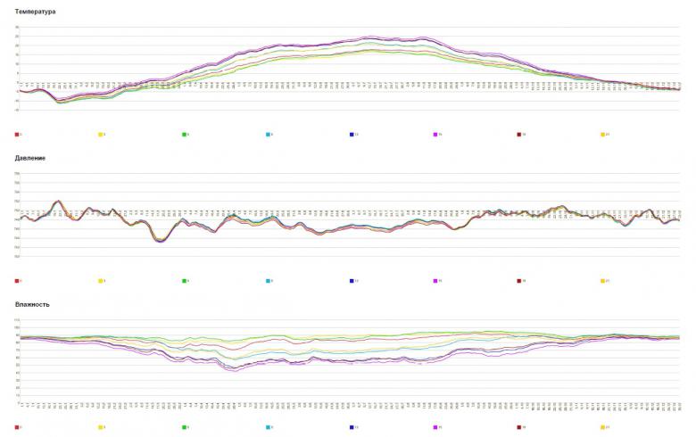

я делаю !!!! собственно изначально я понял, что надо написать на обычном компе прогу на которой обкатать алгоритмы... прогу я написал (загрузил в нее данные за 15 лет), алгоритмы простые дают ошибки.... короче пока этот вопрос подвис, но подвис он на время, пока у меня нет адекватных накопителей реальных датчиков и табло которое это будет отображать...
здесь проблемма в субьективности восприятия результата, я не понимаю какой результат для меня будут приемлимым и по этому не могу заниматся разработкой алгоритмов.... по этому пока лето - мне надо успеть повесить датчики уличные (2шт температуры с разных сторон дома и 2 датчика освещенности по которому можно судить об облачности).
короче сейчас есть мат модель написаная на 1с в которую загружен и обработан массив данных за 15 лет по Москве, на нем я испытываю различные алгоритмы апромиксации погоды на 1 сутки вперед... результат меня не устраивал и я отложил софтверную часть на потом, сейчас делаю базовую систему хранения и отображения данных...
подробнее http://arduino.ru/forum/proekty/ocherednoi-umnyi-dom-na-etot-raz-modulnaya-sistema
вот собственно годовая усредненная (усреднял за 15 лет) статистика через каждые 3 часа, очень хорошо видна январская анамалия и майское похолодание, отлично виден разбег влажности летом (днем и ночью)
