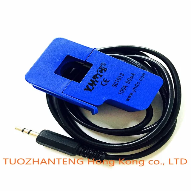

denysKo_O
Зарегистрирован: 07.01.2017
Что думаете по поводу такого варианта?
думаю подключить его к 712 модулю
Волшебник
Зарегистрирован: 22.12.2016
на какой ...  его подключать к 712? трансформаторы они на 50 Гц, а холовские до 80 кГц, почуствуйте разницу.
denysKo_O
ну тут есть нюнс
на выходе усилителя не ровный синус, он меняется вместе с музыкой
