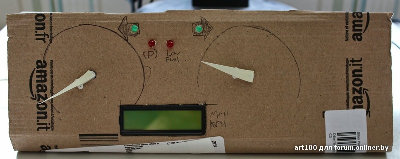

Привет!
Заранее извините, если пишу не по месту.
Может кто делал, или кто просто поможет идеями.
Подопытный: гольф 2 85-года 1,6тд мотор.
Задача: Цифровая приборная панель.
Планы:
1. Датчик температуры - заказал на али (цифровой, жк). всунуть внутрь родного корпуса его датчик.
2. Индикаторные светодиоды (акб, масло, свечи, повороты...) будут работать по заводскому принципу, только в новом стиле.
===== дальше то, что требует вашего внимания =====
3. Спидометр - стрелка.
Думал сделать на ардуине + сервомашинке мелкой. Импульсы от штатного (ну почти, переведен на цифру) датчика скорости, такого, как в гольф3.
4. Одометр - LCD 8*2 от той же ардуины
5. Тахометр - стрелка.
Тут так же, как и со спидометром. Импульсы буду брать с генератора.
Как правильно все организовать. Может кто кодом поможет?

по поводу спидметра и тахометра, думаю проще их выводить отдельно, а уже с них снимать данные для арудинки - исполнение проще, да и загруженность кода меньше будет

ссылку почитай я там немножко нафлудил уму разуму
может поможет идейка не валить все яйца в одну корзину atmega
микруха задача button-nano-lcd
мкруха задачай button-nano-servo
ну мы поняли македонское разделяй и властвуй
а эта картонная панель реально за день дрыгать можно заставить игрой симмуляторм грузовиков
 я не вникал но там вроде  1 uno 2 servo 1lcd 4 led = 20$
может поразвлектся

ну правильно. система состоит из двух частей. 1 - блок на ардуине, который собирает показания всех приборов и передает на планшет. 2 планшет, на него ставится программа которая это визуализирует.

проблема в том, что при ОТКЛЮЧЕННЫХ спидометре и тахометре ... обе стрелки на экране дергаются. спидометр проверял шуруповертом... вроде реагирует адекватно. на тахометре стрелка не показывает правильно обороты. могу скинуть видео как это выглядит.

спидометр ограничен. больше 40 км/ч не показывает. куда скинуть данные? у меня только скетч
когда сигнал спида  и таха не подаются на ардуино стрелки трясутся.
даю спид - стрелка замирает и реагирует на вращение. тах отключен
отключаю спид, включаю тах - обе стрелки трясутся
