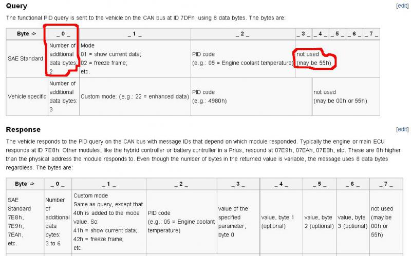

Помогите разобратся, куда дальше идти. как вообще понять что отсылает (либо Arduino либо контролер MCP2515 ) чтобы получить данные, и кто именно из них делает запрос???
Запросы идут автоматом от контролера CAN (MCP 2515) и Arduino просто принимает данные от него???
Или Arduino что то посылает контролеру, а тот соответственно бортовому компьютеру, и получает в замен данные.....
Понял только одно ,что ((A*256)+B)/4 [RPM] это формула которая есть на Wiki en.wikipedia.org/wiki/OBD-II_PIDs используется для вычисления числа оборотов двигателя за минуту .

Ардуино именно посылает запросы на контроллер, структура запроса описана в структуре tCAN (ищи ее описание гдето в скачанных тобою модулях). Запрос отправляется на контроллер с пустыми переременными (строки кода 105-109), и возвращается с контроллера уже заполненными. из последнего кода видим /message.data[2] = pid;/ (строка 104), этот pid приходит в функцию извне и в твоем случае равен константе ENGINE_RPM, которая по моим догадкам описана в файле "WConstants.h".

102 message.data[0] = 0x02;
103 message.data[1] = 0x01;
Я догадываюсь, что 0х01 - это режим "Show current data" кторый отражает информацию в реальном времени.
Но вот за что отвечает байт 102 message.data[0] = 0x02; ??? Это вопрос №1 ( опять же, догадываюсь, что это размер в байтах кторые будут возвращатся, т.е для исчисления всех показателей нужно максимом 2 байта, в некоторых один....
Но зачем отсылать пустых 5 байт а не 2 ? или надо полюбасу отсылать 8 ? Это вопрос №2 если утверждение правильно)
Не понятно, где искать опписание tCAN ??? вопрос №3
И те файлы которые написаны для MCP 2515, заливаются отдельно на контролер MCP2515 ??? тоже не понятно...
Вообщем вопросов уйма, и небольшая растеряность. :)
в ответе на вопрос номер три скрывается ответ на вопрос номер один, а описание структуры нужно искать в одном из подключенных header'ов в самом начале модуля.
по вопросу номер два - да, нужно отправлять сразу все.. протокол значит такой.
Нашел. на Wiki :
Я был прав, этот байт для задания ответного количества байт, но вот интересно, что с 3го по 7-й байты не используются, и должны быть 0х55..... непонятно чего в примере 0х00 ?!
