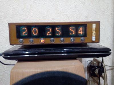

Всем привет!!! Наконец то доделал свои часы на газоразрядных индикаторах
Что он умеют
1) Часы
2) Календарь
3) Будильник
4) 2 датчика температуры
5) Отключаемый звук нажатия клавиши
6) 4 варианта показа даты
-стандартный
-стандартный + пробег по всем цифрам
-обратный ход
- обратный ход + пробег по всем цифрам
+ вместо стандартных кнопок решил смастерить сенсорные

А вкратце. Когда число увеличивается на +1 то запускается алгоритм который за 1/10 (к примеру) секунды пробегает все цифры а потом загорает нужную.

В часах используются 3 сенсорные кнопки. Центральная (с верху), левая и правая (обе сзади). Скажу сразу у меня разделительные точки не моргают.
При старте часов выводится время (12:25:46). Нолик из часов убрал (_2:25:46) (сделал нижний пробел чтобы было видно что разряд не горит)
Нажимаем на центральную кнопку. Выводится дата (27.03.12)
Нажимаем на центральную кнопку. Выводится будильник (_0•00•00). Когда в будильнике часы и минуты установлено как 0 то это значит что будильник выключен. Любое другое значение в часах и минутах говорит о том что будильник включён. Если в секундах стоит 0 то это значит что включён сигнал нажатия кнопок. Если установить любое другое значения в секунды то сигнала не будет.
Установка. Переходим в ту позицию (время, дата или будильник) в которой хотим исправить или установить значения. Пример на времени. Зажимаем левую кнопку и нажимаем на центральную. Часы переходят в режим настройки(12:__:__) (левую кнопку отпускаем). Кнопками лево(-) и право(+) устанавливаем часы. Нажимаем на центральную (__:36:__). Проводим аналогичные действия. Также и с секундами. После того как установили секунды снова нажимаем на центральную кнопку и часы переходят в обычный режим.
Смена стиля отображения времени осуществляется путём зажимания левой кнопки и нажатием на правую. Выбор стиля осуществляется методом их перебора. Когда стили заканчиваются то часы возвращаются в стандартный режим. Выбор стиля сохраняется. Если часы выключить и включить то выбранный стиль будет работать.
Температура. Она выводится нажатием правой кнопки. (_1:25•__). 1-это номер датчика, двоеточие, показания температуры, и в зависимости если + то верхняя точка, если минус то нижняя (0 является +). Ещё раз нажимаем на правую кнопку то выводится показания второго датчика (_2:25•__). Ещё раз нажимаем на правую кнопку то переходим к первому датчику. (правая кнопка зациклена между двумя датчиками). Чтобы опять вернуться на часы то нажимаем на центральную кнопку. В принципе можно на секунды поставить сотые доли градуса (код это позволяет). Но я не стал этим заморачиваться так как всё равно интересует только само количество градусов.

Уважаемый LEVV2006, где то читал, что при динамической индикации ресурс ИН-12, два года, в этом проекте вроде как динамическая индикация, правда или миф (про 2 года) ?
лежат тоже индикаторы и дешифраторы вот не знаю стоит ли делать? а сделаешь на два года...
Тоже слышал про 2 года)))). Но также читал что у одного чела часы уже как 5 лет работают и всё нормально. Там получается так что у цифр которые не загораются происходит отравление катода и цифра перестаёт гореть. Чтобы этого избежать нужно написать подпрограмму которая бы каждый день пробегала по всем цифрам в часах. Тогда можно «замедлить» процесс отравления. Хотя в «специально» для часов этого я бы не делал. Так как в старшем разряде часа используется только 1 и 2.
Кроме того дам вам совет. ОБЯЗАТЕЛЬНО используйте панельку для лампы!!! С панелькам у вас больше не будут возникать вопросов по 2 года. Испортилась выкинул и купил новую.
Что касательно меня. я свои часы не включаю))))) просто так получилось. ))))стоят на полке и радуют глаз)))
