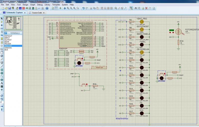

Здравствуйте. Хотел попросить совет как можно перезагрузить весю программу по значению канала.
Котел газовый самодельный.
последовательность действий.
1. Вентиляция например 5 мин.
2. Индикация готовности. (после вентиляции контроллер должен ждать нажатия кнопки)
3. Кнопка запуска искры и клапана искры факела.
4. если фоторезистор видит пляме в котле он открывает клапан основной горелки.
Задача в том что если в момет горения по каким то причинам пропало пламе в котле то весь цикл должен пройти заново.
код вроде все расписал чтобы было понятнее.

У вас есть протеус? я бы вам скинул проект. сейчас факел все время моргает. а кнопка подачи искы и открытие клапана факела не работает.

вот этот код работает отлично. но есть сомнения дело в протэусе или нет не пойму. когда котел разгорелся и потом тухнет то готовность и горелка отключается но потом готовность не включается совсем.

Proteus есть. Выложте схему девайса.
Вот ссылка https://yadi.sk/d/N_xjnm4vvxjHN
Спасибо за вашу помощь. Очень благодарен вам.
Не получается открыть, проверте наличие ощего доступа к файлам.
попробуйте вот эту ссылку https://yadi.sk/d/CG8B_gFkvxkGQ
Мой протеус не хочет открывать, пишет что фаил испорчен. Выложите схему просто, или принт скрин из протеуса.
Это 8 протеус. Сейчас уже не могу завтра выложу у меня давольно таки поздно завтра на работе выложу
вот так выглядит.

сейчас код выглядит так. и когда тухнет пламе готовность и горелка не сбрасывается. но реагирует на давление.

фото датчик не реагирует если котел горел и потух. готовность не сбрасывается. но она отлично работает на каналах давления

в принцепи ваш последний код очень отлично работает. я постараюсь поправить его реакцию на пламе. а если не получится то уберу совсем датчики давленя. и поставлю как и планировал на цепь питания. Огромное спасибо вам.
у тому же я подозреваю что возможно эта проблема с реакцией может быть из за протеуса. скоро закончу с монтажом тогда и проверим на деле это все.
