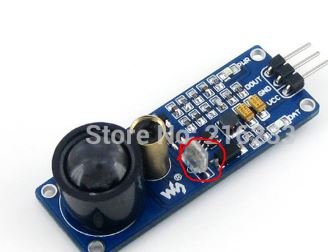

Интерестно, что это за фигня?

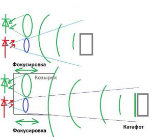

Расстояние можно подлечить фокусировкой и установкой катафота на противоположной стороне плюс козырек. Инфракрасный диапазон немного видно на камеру смартфона.
Также интерестно модулирован ли сигнал в этом датчике.

Пришел лазерный датчик. Срабатывает на расстоянии до 30 см. Иногда вообще перестает срабатывать. Рестарт Ардуино восстанавливает его работоспособность. А надо бы хотя бы сантиметров 50-70 строгого срабатывания.
Вот эта цитата выше про катафот, фокусировку с козырьком - это про лазерный датчик? Можно по-подробнее? Как осуществляется фокусировка? Что даст катафот или если перефразировать вопрос - каков принцип работы этого лазерного датчика?

Скорее всего там нет лазера, а светодиод с линзой фокусировки (тот, что поменьше). Надо увидеть луч света, а его можно посмотреть через камеру телефона. Возможно конструктив позволяет двигать линзу и таким образом сфокусировать луч.
Вместо катафота можно использовать светоотражающую пленку из автомагазина. Козырек надо для прикрытия от засвета солнцем.
Я дико извиняюсь, что толкнул вас на эту покупку, но только смелым покоряются моря.

Лазерная указка тоже не выход. Пятно очень маленькое и подвержено засвету. Можно использовать вот такую схему из инфракрасного светодиода+линза+козырек и приемник. Схема особенна тем, что сигнал модулирован и это не допускает ложных срабатываний.
Такой датчик стоит на пульте от телевизора, но там жуткие задержки ибо телевизору важно знать не только факт нажатия на кнопку, но и на какую кнопку вы нажали. Если не использовать библиотек, то задержки будут очень маленикие не более сотых секунды.
Для фокусировки передатчика я использовал трубку от пищевой пленки и старую линзу вклееную в эту трубку. Фокусировал используюя камеру мобильного телефона.

Ведь если я правильно понимаю, то при малейшем изменении угла датчика эта фокусировка может сбиваться.
Катафот он потому и катафот, что отражает свет к источнику в не зависимости от угла падения. Самоклеющаяся пленка состоит из миллионов микроскопических ячеек.
