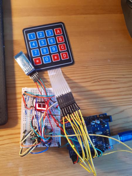

Не секрет, что очень много контрольных работ проводится в формате теста -- начиная с любимого всеми ЕГЭ. Списывание по телефону, как и старая добрая передача записок может быть затруднительна, телефоны часто собирают, а для записок нужно много лишних движений.
Здесь участники просто забивают свои ответы на клавиатуре, смотря на своём экране ответы друга.
Собирается два устройства на arduino, связанные по bluetooth (у меня 2 HC-05). У каждого цифровая клавиатура на 16 клавиш, и экран (у меня в одном устройстве led 16*2, другой просто семисегментный индикатор). Батареек дома не нашлось, поэтому питаются от компьютеров, но это поправимо.
Протокол общения такой:
12А -- занести в базу, что на 12й вопрос у меня ответ А
*16* -- вывести на экран ответ друга на вопрос 16, если ответа еще нет, как-то это отметить (на текстовом пишется "no information", на семисегментном рисуется 5. Для семисегментного все A, B, C, D легко отмечаются)
# -- служит как сброс -- обнуляет ваш ввод, на случай, если вы начали вводить что-то неправильно
Для текстового экрана доп. опции: *A -- вывести последовательность A, B, C, D, ? -- ответы друга на 1 - 32 вопросы. Соответственно *B -- на 33 - 48 вопросы и т.д. Оптом дешевле :)

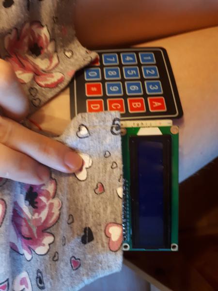

Для использования по назначению нужно аккуратнее и компактнее собрать, тогда легко будет прятаться под юбку.
Вопросы и комментарии приветствуются, при необходимости пришлю видео работы

Если пригодится, более мелкие детали:
кнопки 4х4х1.5
экран 1602 COG
Экран имеет иной контроллер, не HD44780 а ST7036, но для него тоже есть библиотека. Такой экран работает от 3.3 В, так что в качестве батарейки будет допустимо использовать li-pol аккумулятор.
