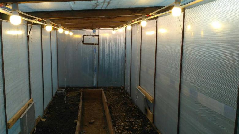

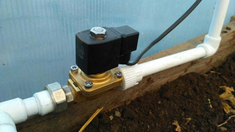

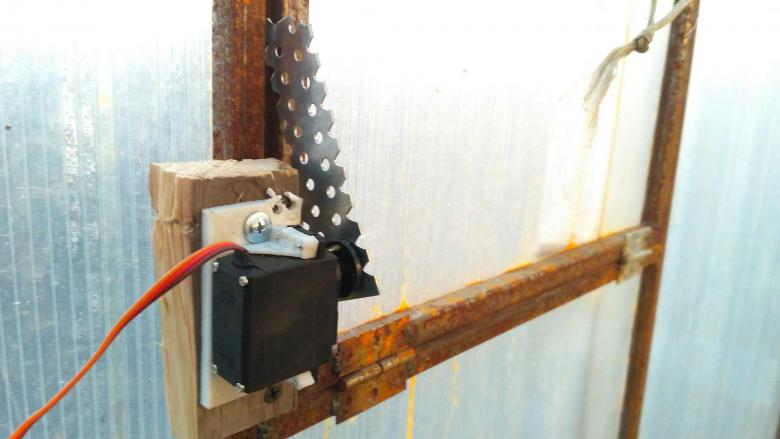

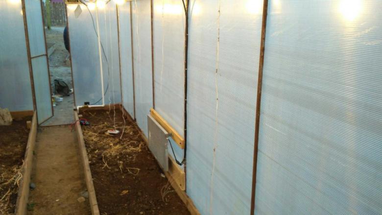

Проект умная теплица на ESP8266 и ATMega328 + MQTT
Пт, 21/04/2017 - 18:18
Здравствуйте уважаемые форумчане! У нас очень важный проект на летнюю смену в лагере для IT-шников СИРИУС. Поэтому, с вашего позволения, мы хотим разместить код проекта в этой теме. Огромная просьба модераторов не удалять данную тему, так на нее мы закрепим гипперссылку в описании проекта. Заранее спасибо!

client.subscribe("greenhouse/ch1"); // подписывааемся по топик с данными для 1 канала реле
client.subscribe("greenhouse/ch2"); // подписывааемся по топик с данными для 2 канала реле
client.subscribe("greenhouse/ch3"); // подписывааемся по топик с данными для 3 канала реле
client.subscribe("greenhouse/ch4"); // подписывааемся по топик с данными для 4 канала реле

void servoMove() { //функция управления сервоприводами
if (ir1 > 1000 || ir2 > 1000) { //если форточка или дверь закрыты то...
servoState = 1; //установить защиту от повторного закрытия
ser2.write(90); //остановить вращение сервопривода
ser1.write(90); //остановить вращение сервопривода
if (svet < 500 && handControl == 0 && servoState == 0) { //если темно, включено автоматическое управление и форточка,дверь открыта...
digitalWrite(ch2, HIGH); //включаем лампы
ser1.write(180); //закрываем форточку
ser2.write(180); //закрываем дверь
else if (svet >= 550 && handControl == 0 && servoState == 1) { // если светло, включено автоматическое управление и форточка,дверь закрыта...
digitalWrite(ch2, LOW); //выключаем лампы
ser1.write(0); //открываем форточку
ser2.write(0); //открываем дверь
servoState = 0; //установить защиту от повторного открытия

И еще пару фотографий:
Регулирока температуры, влажности, управление поливом. Правильно я понял?
Автоматика+отправка данных через MQTT на клиентское приложение например в телефоне+переход на ручное управления как с клиентского приложения так и непосредственно с теплицы
Судя по фото - это скорее всего действующий "макет"... потому, что чтобы там смонтировать "талант" нужен.. Ладно..
Я о другом.. Где схема, например... и каковы результаты? Есть ли отзывы...
Зато проводочки, идущие к земле можно еще и как подвязки использовать.
Точно! Они и так к "земле идут"... Сегодня случайно попал на один канал и... просто восхитился... Не знаю как тут с правилами, но это точно по теме... Автор просто умница.. Особено порадовали его разработки в области датчиков влажности почвы.. А это ссылка скажем так "обзорная". https://www.youtube.com/watch?v=jtVGblaS-50&list=PLDVEo6zzKgcu4BiKLJBmtM7DhfZqe9R0M&index=6
Прошу пояснить, каким образом у вас открывается форточка?
не понятно по фото.
И видео тоже можно было бы снять. как оно работает.
