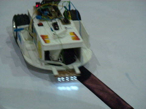

Мы с ребятами, например, приняли участие в фестивале робототехники. Построили два аппарата под управлением ардуино для самого простого типа соревнований. И один в отборочном туре даже вышел на 11-е место из 57-и. Второй, правда, сошёл из-за механических проблем, но это мы поправим.
Вот наша техника (извините за качество фотографий, я не фотограф, а там всё двигалось, бегало, ползало...):

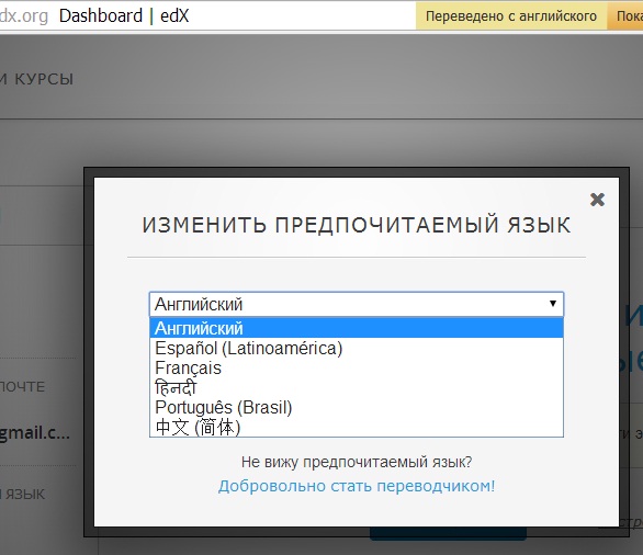

Напоминаю вы видите русские буквы только потому что у меня потоковый перевод всего и вся на язык который указал.
Вы все увидите максимум на английском.
Сомневаюсь, что вы найдете лектора на китайском.
