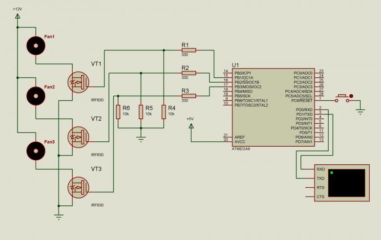

Схема на момент съемки видео выглядела вот так:
Кстати, прошивка, почему-то не работает в протеусе...

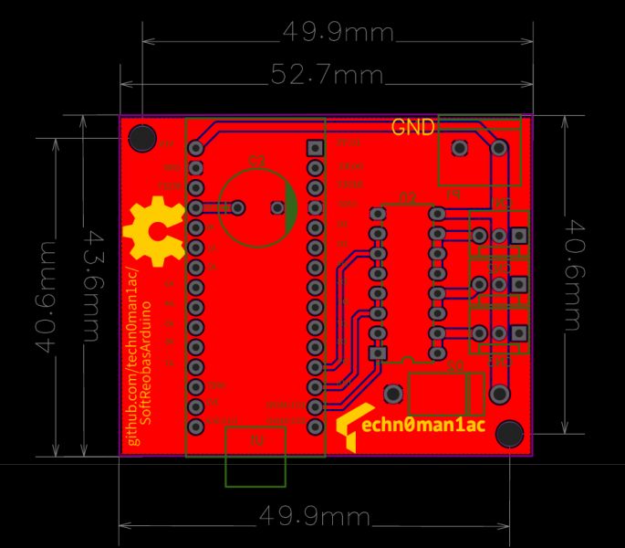

2) Я развёл плату, максимально простую буквально несколько компонентов:
- В качестве силовой части я использовал дешманскую и мегапопулярную сборку дарлингтона ULN2003 + защитный диод и конденсатор по 5-ти вольтам ардуины(чуть стабильнее должна работать по идее).

- Я предлагаю собирать или с полевыми транзисторами или с ULN2003. В первом случае плату нужно дополнить резисторами и транзисторами, из плюсов - практически полное напряжение на выходе, ULN2003 даст падение в 0,7 В примерно, то есть подаем 12 В на выходе, при максимуме ШИМ будет примерно 11.3 В.
Так же, я предлагаю 2 варианта мозгов - ATmega8 или Arduino Nano, в первом случае нужно будет подводить и 12 В и 5(для питания МК), в втором - используется штатный линейный стабилизатор ардуины.

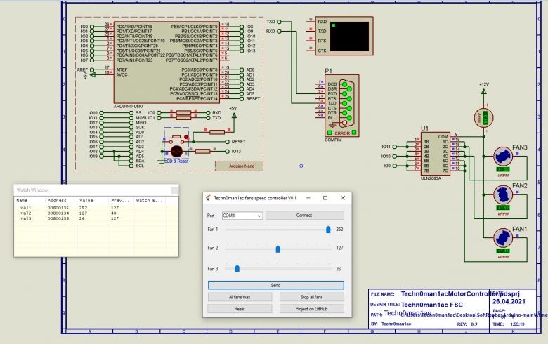

4) Любителям моделирования - добавил в проект(SoftReobasArduino/ATmega8Reobas/Proteus 8/) работающую модель для Proteus 8:
Причём можно прямо из приложения управлять симуляцией, подсовывая данные из под приложухи через 2 железки USB-UART:
https://www.youtube.com/watch?v=c7hxVTbFUjw
