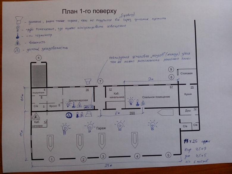

leo_boy
Зарегистрирован: 25.04.2015
Вот план
konst
 Вопросы:
1. Контролировать освещение значит смотреть фотоприемником за перегоревшими лампочками поштучно или за светом за окном и по снижении внешнего совещения включать внутреннее ?
1а. 4 освещения в гараже - каждое с отдельным включением/выключением или это 4 источника света на одном выключателе и нужно контролировать только перегорание/выход из строя каждого источника света ?
2. Сирена для ардуины - только 1 выход с реле которым включается установленная сирена. Аудио-оповещение - это управляемый .mp3 плеер - ардуиновское расширение или какой-либо разобранный бытовой управляемый ардуиной(подать питание, нажать перемотку N раз чтобы перейти на требуемое сообщение, нажать воспроизведение), плюс усилитель какой-нибудь Masterkit-овский + акустическая система. Что в итоге требуется ? Оба оповещателя или какой-либо один ?
3. Загазованность какими газами ? СО2, Метан?
4. Куда в итого сводятся провода от датчиков и где стоит яшик с ардуинами и реле - в помещении Кросс 6 или в помешении Диспетчерская 36 ? Или есть иное представление о размещении ардуин с обеспечением им приемлемых климатических условий и стабильного питания ? Желательно указать на плане или пояснить.
5. Какая реация системы на состояние уровней влажности - включение вентиляции (вкл. соответствующее реле) или оповещение сервера сообщением?
6. Какая реация системы на состояние уровней освещенности - включение чего-либо или оповещение сервера сообщением?
7. Какая реация системы на состояние уровней температур - включение ТЭНов через реле или оповещение сервера сообщением?
Из ответов на вопросы 1.2,5,6,7 определяется количество исполнительных нагрузок, из ответа на вопрос 4 определяется протяженность связей от датчиков к ардуине/ардуинам и соответственно число ардуин.

leo_boy
1. Смотреть за освещением в комнате и если есть движение включать при низком уровне освещенности вкл дополнительно - єто диспетчерская. В караулке свет включается по тревоге. В гараже при низком уровне освещенности вел дежурное, а если тревога - основное тоже вкл. Освещение в гараже на одном реле все 4 лампы
2. Сирена и оповещение голосом наверное разные будут. Оставим пока оповещение по IP телефонии, а сирена отдельно.
3. загазованость СО2
4. можно свести все в кросс там и безперебойное питание и температурный режим либо в диспетчерской. Я склоняюсь к диспетчерской установить аккуратный ящик, на него потом экран или чтото подобное ... но это потом.
5. данные о влажности пока только выводить на экран, потом додуваем алгоритм что с этим делать.... наверное будем запускать принудительно вентилятор - это тоже потом, пока только визуализация.
6. Данные датчиков выводятся на экран, по диспетчерской в п.1 описано. Хотелось бы видеть на экране информацию примерно так: Помещение 1, освещенность ХХХ, вкл освещение по движению или по тревоги.
7. Информаця по температуре выводится на интерфейс программы, позже решим что делать, если установим електрообогреватели будем их включать и держать в пределах заданого диапазрна температур.
8. По загазованости все просто - уровень превысили активировали вентиляцию... сейчас это вручную делается на нюх ))).
