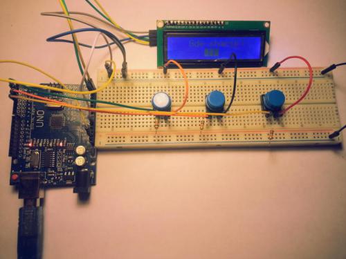

Собственно, разбирался с работой LCD 16x2(подсключение по шине i2c), кнопками с ардуино. Родилась простейшая игра "Наперстки". Суть известной игры - угадать в каком наперстке спрятан шарик.
Шарик прячется с помощью генератора случайных чисел randon(). Три кнопки имитируют выбор наперстка.
В итоге...понадобилось:
1. Arduino uno;
2. Кнопки 3шт. + 3 шт. резитор 10КОм.
3.LCD 16x2 c модулем PCF8574T для подключения по шине i2c;
4. Макетная плата + провода;
Для программной реализации нам понадобится:
Библиотека Arduino-LiquidCrystal-I2C-library-master.zip.
Подключение LCD:
GND-земля, VCC-5V, SDA - A4, SCL-A5

Может кому будет интересно. А лучше работа над ошибками по оптимизации кода.

Вы бы сразу ссылку на библиотеку LCD_I2C давали, а размещать её лучше в папке скетча, сменив директиву так:
#include "LiquidCrystal_I2C.h"

а почему экран так станно подключен? там же куча проводов должно  ыть

svetly пишет:
через модуль I2C

Можно еще randomSeed() в setup засунуть. Для пущей рандомности.

AJlover пишет:
С рандомостью есть проблемы, из 3х чисел бывает "залипает" на одной и до 4х раз повторения.

сравнивай старое с новым и запрашивай рандом, пока станет не равно.
