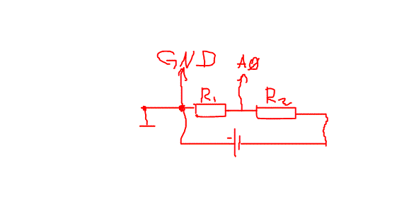

nkk
nkk аватар
Зарегистрирован: 18.03.2016
А можно так разряжать?
R1 = 0.05 Ом,
R2 ~= 5 Ом.
Фишка в том, что R1 взят из USB-дохтора или может быть заменен любым другим с хорошими параметрами,
а вместо R2 используется любая нагрузка - старые Б/У резисторы, подобранные как попало
nkk
nkk аватар
Чему равно напряжение аккумулятора?
Допустим, R2 = 5.5 Ом,
R - 5.55 Oм...?
